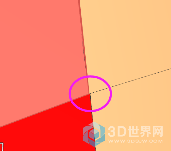

如图 现在我只想走红色部分 程序需要和轮圈弧形向外扩散的走法 请问是用流线模块吗  怎么设置  谢谢

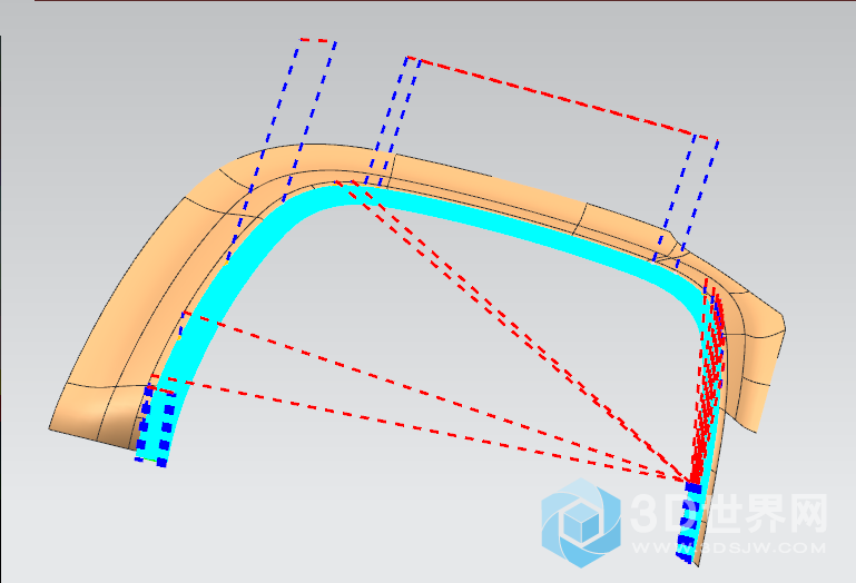

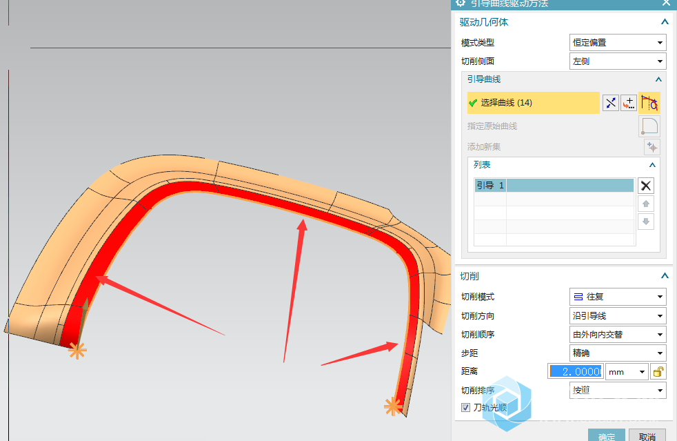

你这面的边线 不相切 用流线不理想的 可以试着把面边线修顺了 在做流线 见图1 2 还有一种方法 就是用引导曲线(不过 只有高版本有)选择 最外部的边线往里面偏置就行
具体设置方法为图片3 4 5

谢谢  请问你的什么版本的我12.0的找不到引导曲线驱动方法

12.0.2.9
