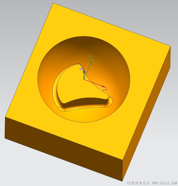

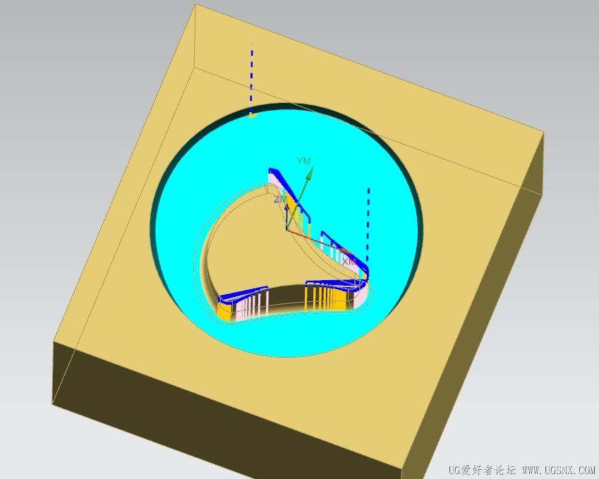

帮忙看看,用的是10.0版本,流线加工
V02F-1.5寸.prt (313.5 KB, 下载次数: 20)

发表于 2026-1-20 23:56:29 | 显示全部楼层
是抬刀多吗?尝试改一下非切削参数的抬刀连接看一下,然后检查几何体的过切检查退刀改成跳过试试看呢?

发表于 2026-1-21 10:45:01 | 显示全部楼层
换个高版本用引导曲线做。

发表于 2026-3-10 22:08:36 | 显示全部楼层
做个辅助面用曲面,或作几个辅助线用流线也行啊

发表于 2026-3-10 22:12:09 | 显示全部楼层
附件是做的这个辅助面
