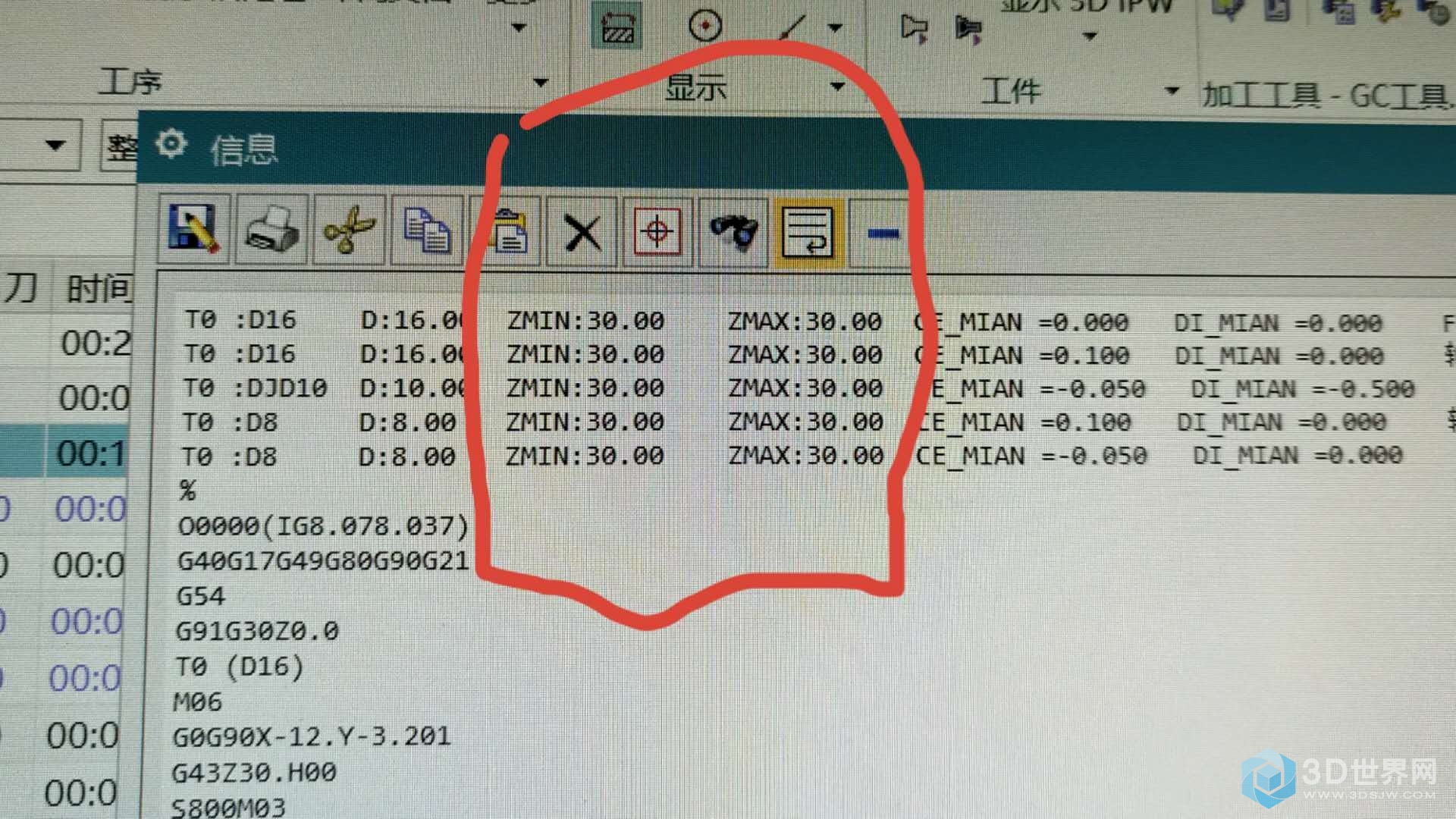

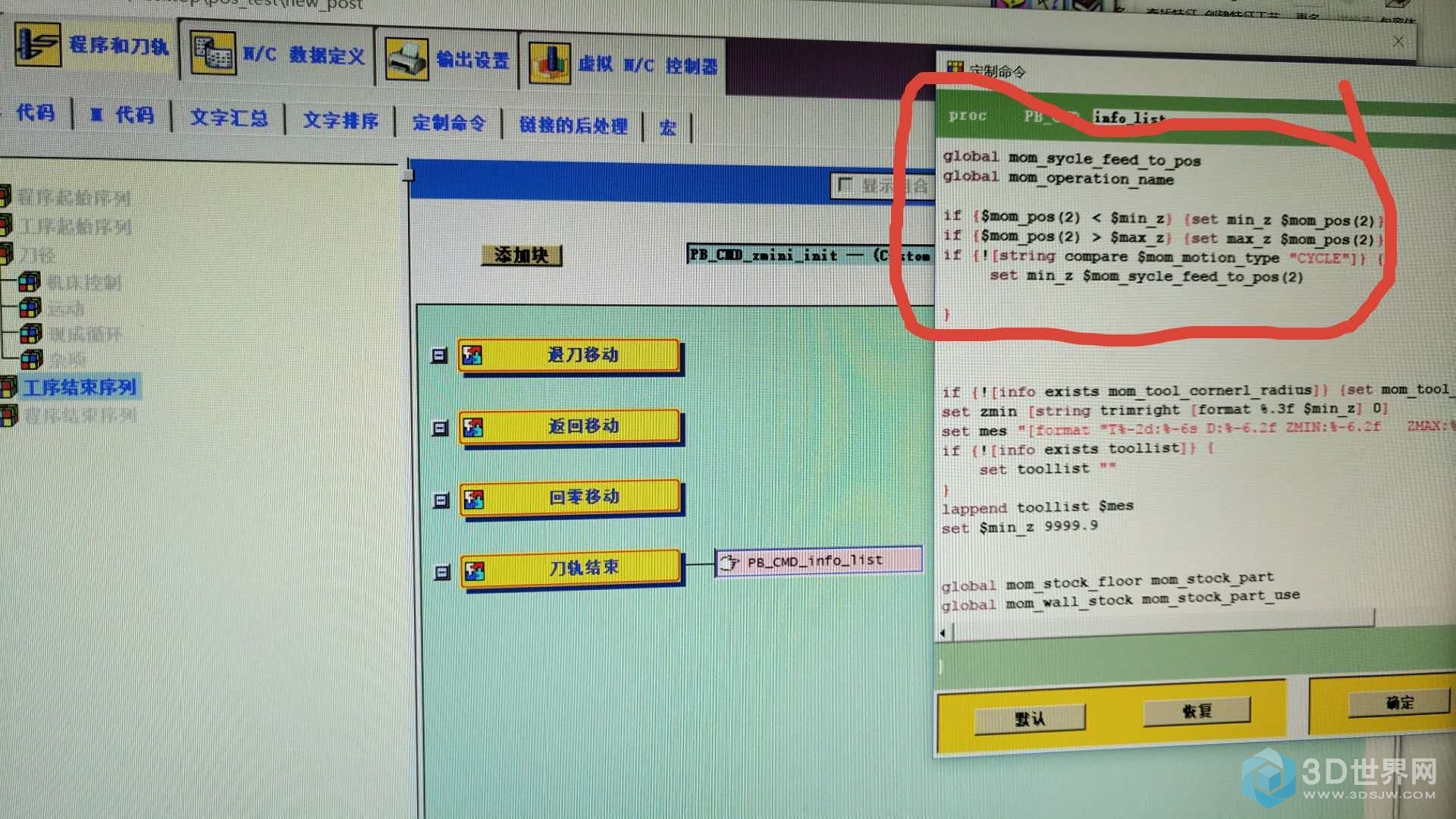

本人UG处理新手,在论坛上看到各位大神做的刀表,想自己也试试做一下,但是不能如己所愿,如图所示,想得到刀具Z方向最小值,但返回的却是编程中设置的安全高度值30,求各位大神进来围观指导。
运行结果
运行结果
代码段及位置
代码段及位置
