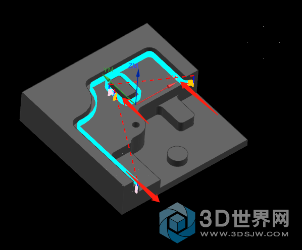

小白 求助大神指点,怎么设置进退刀沿箭头方向走,不转那两个圆弧。

非切削移动,进退刀设置,线性进刀,至于中间那个加工圆弧进刀就好
