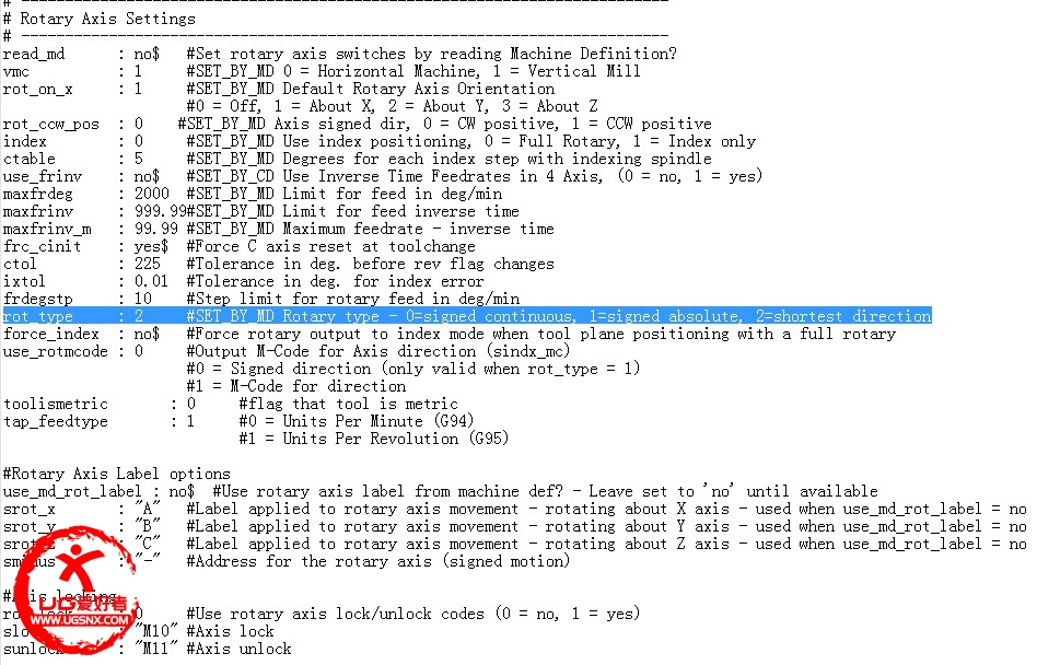

我用的是X5,后处理出来,
A就(X-.225 Z19.858 A345.431
N118 X-.156 Z19.852 A345.68
N120 X-.056 Z19.846 A345.819
N122 X.056 Z19.841
N124 X.156 Z19.835 A-345.68
N126 X.225 Z19.829 A-345.431
N128 X.25 Z19.823 A-345.121)一会正一会负,加工时的转动不对,这还是我跟据朋友X4做好,我再后处理的。所以怀疑我的X5哪里设置有问题
朋友用X4,后处理出来,A就一直是正值。加工时,机器的动作也是对的!X4后处理出来的这就是下面的,A都是正的!
N118 X-.243 Z19.861 A14.708
N120 X-.234 Z19.859 A14.626
N122 X-.221 Z19.858 A14.547
N124 X-.206 Z19.856 A14.473
N126 X-.187 Z19.855 A14.405
N128 X-.166 Z19.853 A14.344
N130 X-.142 Z19.851 A14.29
N132 X-.116 Z19.85 A14.246
N134 X-.089 Z19.848 A14.21
N136 X-.06 Z19.847 A14.184
N138 X-.03 Z19.845 A14.169
N140 X0. Z19.843 A14.164
N142 X.03 Z19.842 A14.169
N144 X.06 Z19.84 A14.184
N146 X.089 Z19.839 A14.21
A都为正!请问我的X5是那里设置有问题吗?

发表于 2014-11-8 23:44:49 | 显示全部楼层
娄庆勋 发表于 2014-11-8 23:07
我也正在研究这个问题,我还以为我的软件有问题呢
兄弟,我刚刚才发现,给你传个图,把我选中的那个地方,1改为2就对了

发表于 2014-3-3 08:04:15 | 显示全部楼层
注意楼上图中,坐标系顺、逆时针的选择,我记得MASTER8、9好像是这里

发表于 2014-11-5 21:29:55 | 显示全部楼层
后处理有问题,建议吧X4的后处理升级下再试试看

发表于 2014-11-8 23:49:31 | 显示全部楼层
