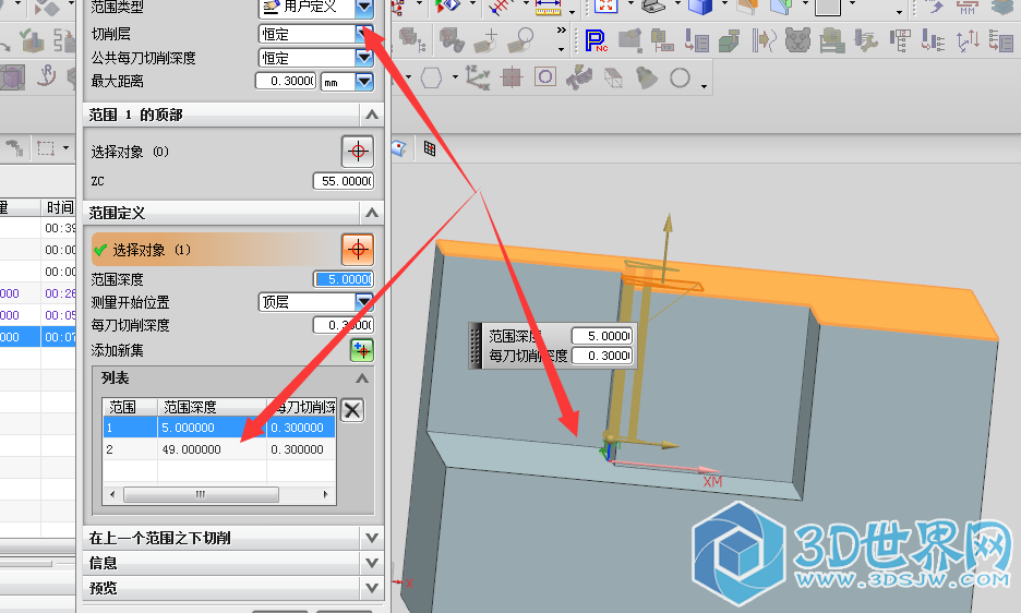

楼主: 822666822666
[求助] 基于层二粗问题,高手快来看看。

发表于 2015-7-19 18:58:02 | 显示全部楼层
把毛胚换成包容快就好了,具体原因。我也不知道。有待研究
401
5095
5095
 楼主| 发表于 2015-9-17 17:14:13 | 显示全部楼层
是的。解决
401
5095
5095
 楼主| 发表于 2015-9-17 17:14:35 | 显示全部楼层
你说得对

发表于 2015-11-14 21:37:05 | 显示全部楼层
你手工改了切削层,,,,你用自动就好了 ,,,,,,,,你是在玩我们吗????

发表于 2015-11-18 21:14:28 | 显示全部楼层
基于层干嘛,一般加工时我都用参考道具,把参考刀具设大5mm绝对不会有这个问题,别钻牛角尖了

发表于 2015-11-18 22:36:10 | 显示全部楼层
基于层计算的就是上一个程序加工后剩下的余量,这个设置不设置参考刀具没有影响的,这是两个加工方式,不要混在一起理解,基于层计算的比参考刀具的快一些,如果计算机强大可以用3D 的二次开出,不能混在一起用的。{:soso_e100:}

发表于 2015-11-19 08:29:26 | 显示全部楼层
软件本身没有问题,只是你毛胚设置有问题!你自己吧50R6开粗的刀路再用2D动态模拟一遍,就能看出问题了
