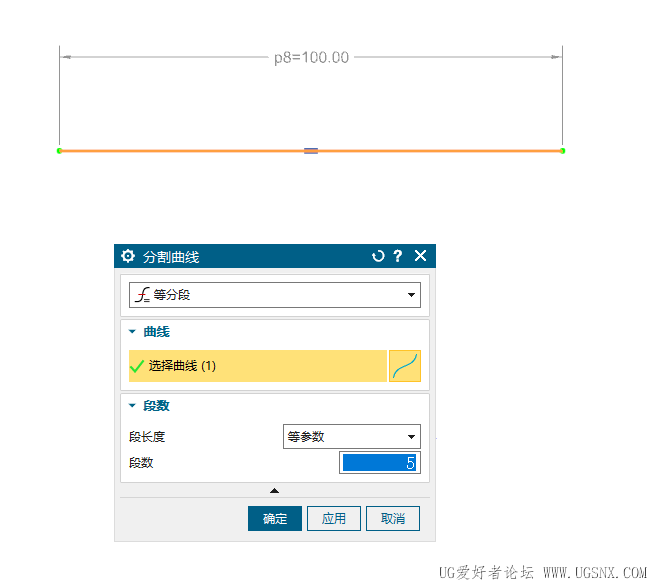

[已解决] UG6 草图中绘制一条直线,如何等分直线?

发表于 2026-4-11 16:47:30 | 显示全部楼层
UG兄弟 发表于 2013-11-23 12:51
这是我做的一种方法:上面的直线是定数等分(10等分);下面的是定距等分(定距为15)。具体做法如下:
大佬,如果不知道线段的总长呢,怎么办,如果知道也可以直接画点,然后约束标尺寸,虽然傻点但是也能画出来

发表于 2026-4-14 14:19:17 | 显示全部楼层
2406版本倒是找到一个在草图里面分割曲线的命令,分割之后,之前所做的约束都删除掉了,要重新对曲线进行相等约束。
