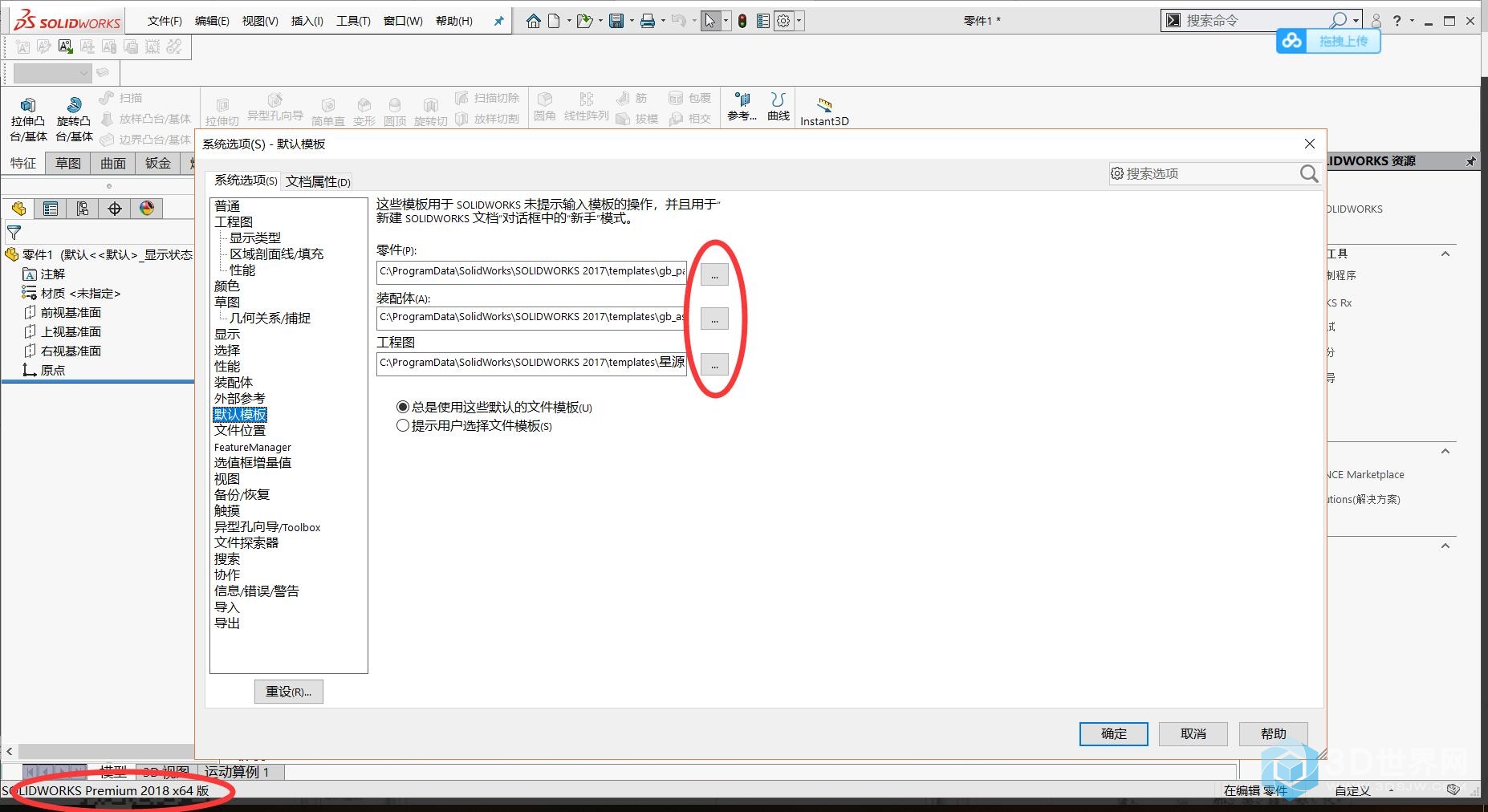

步骤1:进入SolidWorks界面后,依次点击菜单栏工具----选项
步骤2: 弹出的选项窗口中,选择默认模板,如下图
步骤3:你所出现的问题,一般是模板问题,所以依次点击右边的浏览位置把零件和装配体换一下其他模板即可。更换的模板无特殊要求,换了即可。
步骤4:后续打开通用格式的文档时就正常开启。如果还是显示不出来,可以自己做一个对应单位的模板更换后再尝试(这里面我们需要自己创建一个模板格式,这方面比较麻烦,小石坝在后面给大家单独写个帖子讲解)。如通用格式文档是毫米为单位的零件,我们就做一个毫米的SolidWorks零件模板,按步骤2和3更换。
