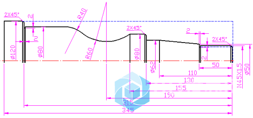

粗车时其切削区域中R60的圆弧
凹面
始终会留一部分毛坯,无法进行切削,精车后也是,请问各位如何解决?谢谢!

应该是与你选择的刀具有关,现在软件已经很智能了,刀具进不去的地方是不会生成刀路的。

首先要你设定的刀具能够加工 没有干涉 然后就是省略变换区域改下就好了
