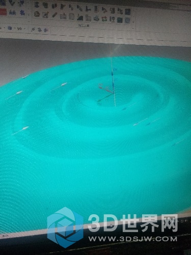

每次程序编完后改程序组名字后处理出来才有刀具名称,有时候很容易改错,有些麻烦。
想问问大神们有没有好的办法不用改,处理出来自动改程序名的:huaxin:

直接把程序名mom变量设置成mom_tool_name变量不就可以了
