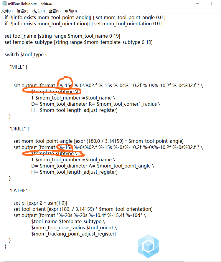

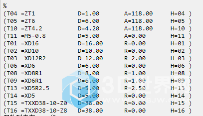

发表于 2021-6-2 18:42:16 | 显示全部楼层
记事本打开mill3ax-liebiao.tcl文件,删除红圈里内容
修改后效果
修改好了,试验一下

发表于 2019-4-26 08:17:32 来自手机 | 显示全部楼层
自带的上机床要报警,不知道你的会不?
178
5879
5879
 楼主| 发表于 2019-4-26 20:26:08 | 显示全部楼层
改过后还没上过机,等试了在说
