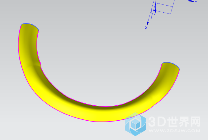

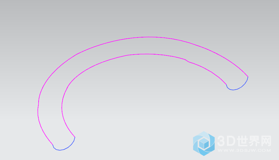

发表于 2019-4-24 16:36:34 | 显示全部楼层 |阅读模式
如图用不规则的4条线创建一个类似扫掠的曲面,,小弟搞了一天了没弄明白。希望各位大神不吝赐教,谢谢了

发表于 2019-4-24 17:24:37 | 显示全部楼层
这样子吗?

发表于 2019-4-24 18:03:37 | 显示全部楼层
是不是你想要的 结果?????

发表于 2019-4-24 19:23:56 | 显示全部楼层
填充曲面   选上就可以

 楼主| 发表于 2019-4-25 08:11:43 | 显示全部楼层
是的是的,可是小弟通过曲线网格的时候会出现无法通过主线串/交叉线串的警报。不知道选择曲线的时候有什么要注意的地方吗,还望赐教一下,谢谢

 楼主| 发表于 2019-4-25 08:14:49 | 显示全部楼层
1004562 发表于 2019-4-24 19:23
填充曲面   选上就可以
!!!哇,真的可以,我都没想到用这个命令,光想着通过曲线网格和扫掠了,,谢谢大神

 楼主| 发表于 2019-4-25 08:25:07 | 显示全部楼层
★潇洒★ 发表于 2019-4-24 18:03
是不是你想要的 结果?????
是这样的结果,请问是通过曲线网格的命令嘛。
