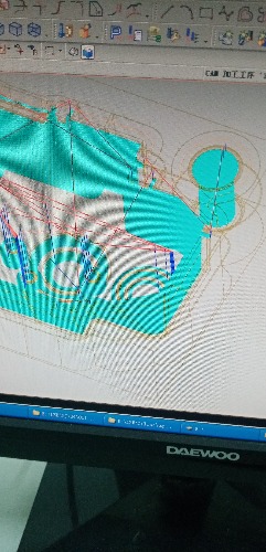

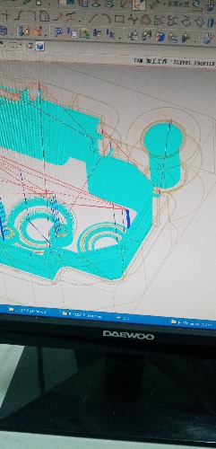

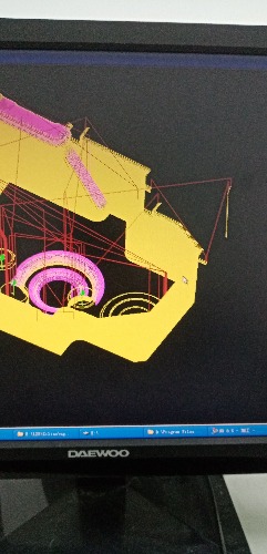

大神们,第一张是刀轨,第二张是西门子802s后处理的程序,怎么右上角的圆没有出来出来,试了很多方法就是不行,同一刀轨其他后处理就可以,求助

机床控制改成直线输出试试

后处理里需要修改参数,估计后处理里输出圆是以I和J输出,改成强制G02和G03输出!

谢谢,我试试看

{:smile:}后处理有问题,不能上机..很危险!
