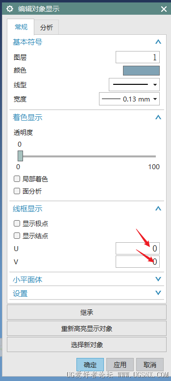

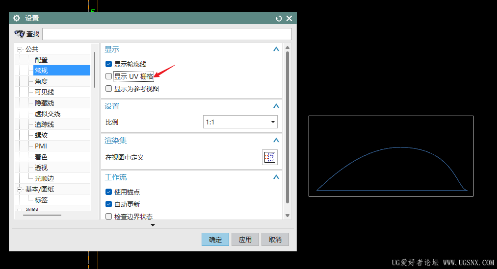

1.曲面的uv线在建模下看不到,但是制图上显示是存在的,怎么在建模下显示?(如图)
2.建模下静态线框颜色怎么调,根本看不清,不调背景前提下;
3.通过等参数曲线抽取的uv线为什么只能在命令隐藏后删除命令才能去掉uv线,否则uv线会转换成非参的艺术样条,很难删,这个是bug还是就得这么操作?
4.右键的滑动快捷方式移出去都不能生效,这个怎处理,8.0的是随便滑动的。
请各位大神解答一下,谢谢!

线框可以这么处理:
1.制图模式下-设置-公共-常规-取消勾选显示UV栅格
2.建模模式下-编辑对象显示-线框显示-U/V数量设置为0
45

第三条:抽取的等参数曲线有两种选项,一种是你设置中勾选了关联,勾选后会在部件导航器中出现等参数曲线的命令,一种是不勾选,就没有等参数曲线命令,但是两种都有非参的样条曲线。
