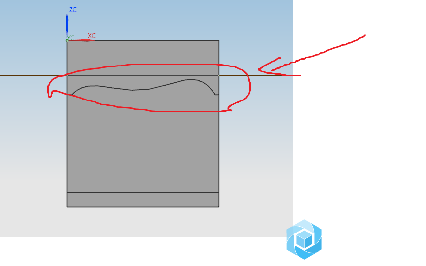

[求助] 刀块倒扣用UG能不能出,来大神求高手

发表于 2019-5-7 14:53:27 | 显示全部楼层
fgdy 发表于 2019-5-7 10:22
这个是我举的一个例子,大概就是这个意思吧,不能翻面做.
T刀就行了啊,不翻面的话,关键你那个R角做不出来

 楼主| 发表于 2019-5-8 08:53:22 | 显示全部楼层
方便给做一下吗,有偿

发表于 2019-5-8 09:34:12 | 显示全部楼层
fgdy 发表于 2019-5-8 08:53
方便给做一下吗,有偿
T型刀只是能走直,斜面但你这个上面R角部分是走不出来的

发表于 2019-5-20 14:44:37 | 显示全部楼层
放心设计的时候就搞好了,这样的东西要么上面是平的,直接用t刀做,要么就是能翻面的,会理解的
