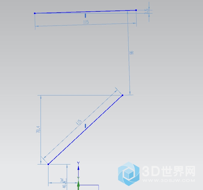

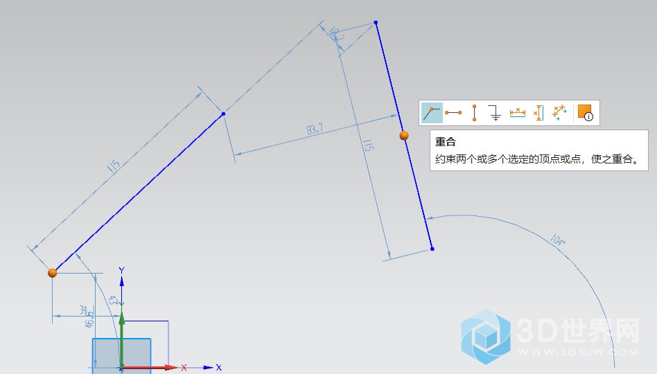

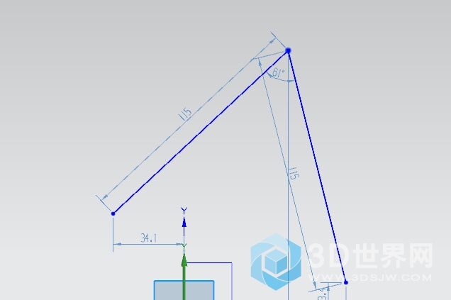

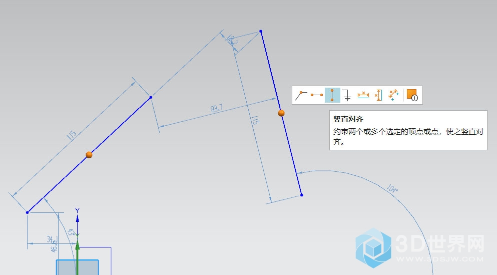

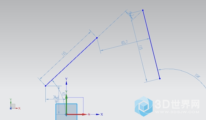

今天突然发现自己草图居然都没学通。有一些问题看着简单,但是还没搞明白,希望大家能指点一下。
UG草图中画了线以后,当要约束线之间的关系的时候,线会发生移动,这个移动UG给它设置的规则是什么?其实就是我怎样做可以让线的移动按照我的意图来移动的问题。
比如,简单的画两条线,我想对线条的两个端点进行约束的时候,会发生各种不同的情况,这个背后的依据和规则是什么?
67
1957
21770
 楼主| 发表于 2019-5-7 22:42:03 | 显示全部楼层
以上的图能看到,有的是后画的线条移动,先画的不动。有的是先画的动而后画的不动。有的是旋转移动。所以不清楚移动的规则是什么?

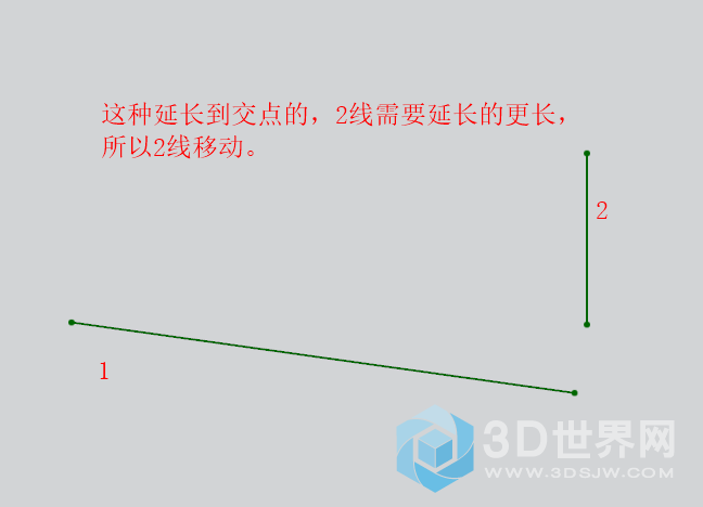

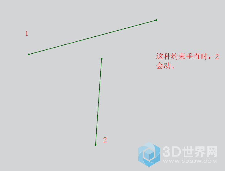

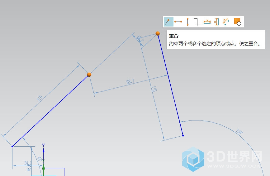

发表于 2019-11-6 08:55:13 | 显示全部楼层
  如题,有几个简单的规则,可能不全,因为我说的这几个都是我自己发现的。。。有可能还有我没发现的,
常用直线约束的话就是两点重合,中点,平行。垂直
1.端点重合,一般是后画的直线移动,如果两条直线都是完全无约束,一般是按照画的先后顺序,后画的移动到先画的;
2.中点 ,一般是端点图元移动,移动至中点所在的图元上;
3.平行,同1,后画的会移动至平行于先画的,
4.垂直,这个手写不太好说,大约就是把两条相交线比喻成一个三叉路口,只有一个路口的那条线会移动至垂直于有两个路口的那条线,如果成不了三岔路口,是延长后相交的那种,延长至交点需要延长的长度大的移动,垂直至延长至交点所需距离短的图元,(这个比较绕口,后面有图)
   附带说下,12.0里面如果打开草图约束窗口先选约束方式,再选约束对象,两个约束待选项翻译为“选择要约束的对象”“选择要约束到的对象”,按说这两个选项应该有个主次之分的话,就不会出现楼主所说的问题了(当然也不会有我总结的几点规则了),但实际并不是,以两条直线端点重合为例,不管这两个对象你先选那个,后选哪个,总是后画的移动到先画的,其他3点也同样,感觉这个西门子是可以优化的,如果优化到有主有次,就不存在楼主说的这个问题了。。
另外个人喜欢绘制草图的时候不显示自动尺寸,这样方便你从头开始添加约束(几何约束和尺寸约束),可以比较直观的看到哪些约束了,哪些没约束,没约束的往已经约束上的靠拢,可以一定程度上解决楼主说的约束时,线会乱动的问题。。
