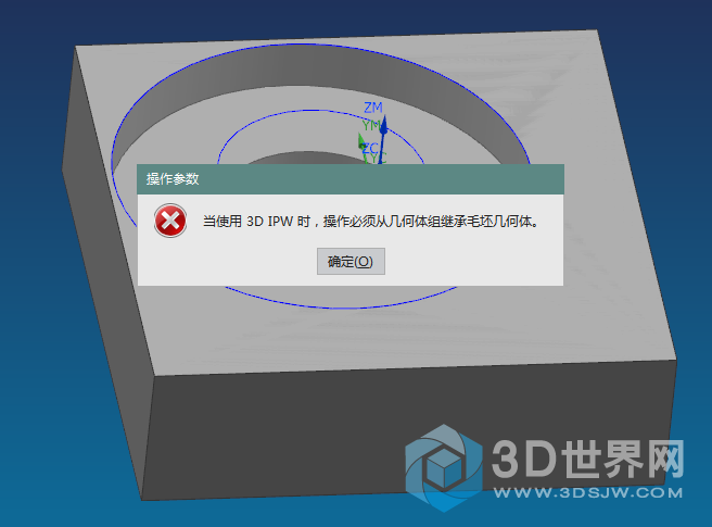

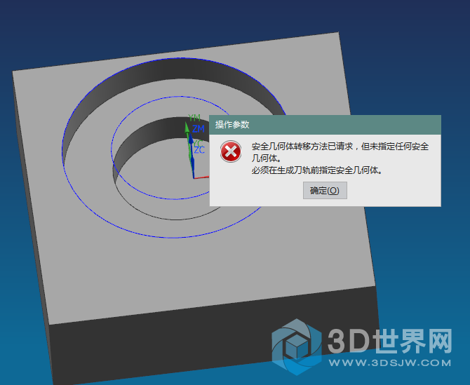

[求助] 各位ug10.0二粗使用3D报警怎么回事啊

发表于 2019-5-8 18:11:00 | 显示全部楼层
你是不是没选择毛胚和几何体,把毛胚弄成几何体的子属关系

 楼主| 发表于 2019-5-8 18:48:39 | 显示全部楼层
有点不明白你的意思,可以说详细点吗?

发表于 2019-5-8 19:31:42 | 显示全部楼层
你没在WORKPIECE指定部件和毛胚       参考3D要用WORKPIECE

 楼主| 发表于 2019-5-9 09:03:20 | 显示全部楼层
我试了,不行

发表于 2019-5-9 21:41:25 | 显示全部楼层
看看这个图档
_model1.prt

 楼主| 发表于 2019-5-11 13:05:23 | 显示全部楼层
会了,谢谢
