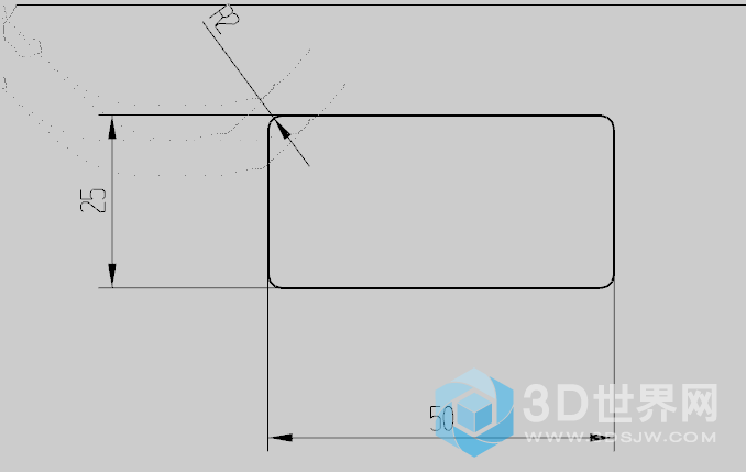

请问大神下面这个图怎么请角效率更高,如果用4毫米刀清角,10毫米刀一刀精光侧壁,怎么让接刀痕迹更小

s16423 发表于 2019-5-8 21:44
我个人感觉你的加工策略有问题,这么小的一个槽,用6MM的刀精加工就可以了,用10MM的刀太大。
另外不清楚你R2圆弧的公差是多少,如果精度较高,直接用4MM的刀,实际是很难加工到位的。要用比R小的刀加工才能直接加工到位。

清角时候留点余量即可

大刀光,小刀清角调刀偏

深度很重要

深度25
