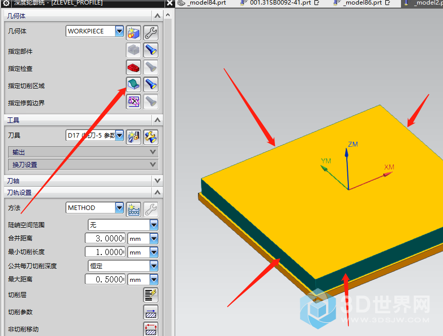

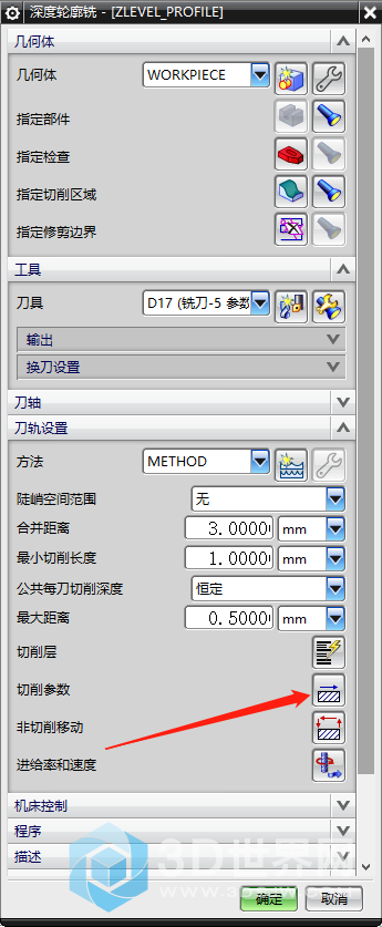

本人刚接触UG编程才几天,菜鸟一个。弄了个超简单的图,并编了程。但觉得不对。请大禅们指点一下 model.rar (82.46 KB, 下载次数: 13)
图和程序都在里面。麻烦兄弟们查看一下程序,机床是三菱M800。

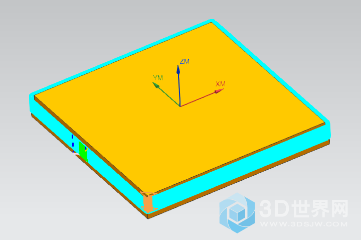

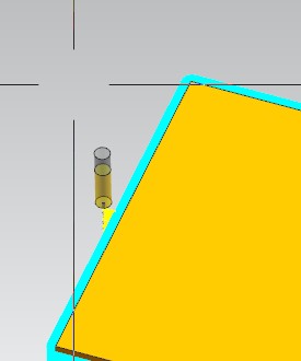

这是模具。410*410*50。边缘削去5MM宽,深35MM的边。
生成刀轨后,刀每次走一圈都要在这里停留一下,怎么回事?
目的是边缘削去5MM宽,深35MM的边,刀不用停留。程序能在机床三菱M800运行。
这本来是很简单的,但本人刚学,实在是菜。多谢各位!

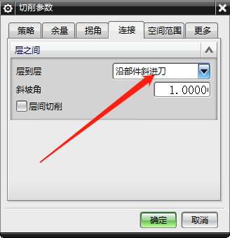

发表于 2019-5-11 08:16:54 | 显示全部楼层
key200410 发表于 2019-5-10 22:57
您好!我安装的是UG8.0,打不开您的文件。能否传通用格式给我?麻烦您了
照图这样做
215
215

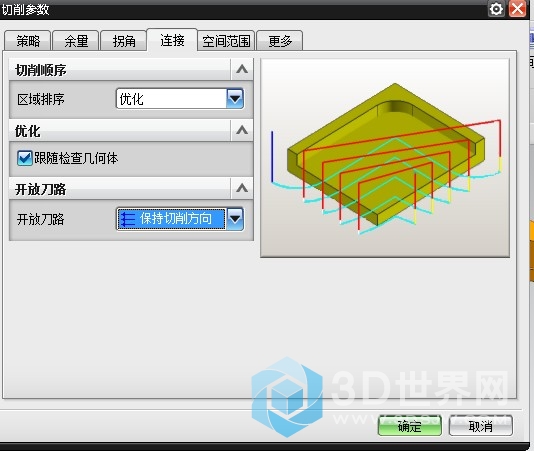

 楼主| 发表于 2019-5-11 08:33:00 | 显示全部楼层
谢谢!可我切削参数与您的不一样
528
2781
2781
发表于 2019-5-11 08:46:13 | 显示全部楼层
key200410 发表于 2019-5-11 08:33
谢谢!可我切削参数与您的不一样
你用的是2D编程,楼上的是3D编程
