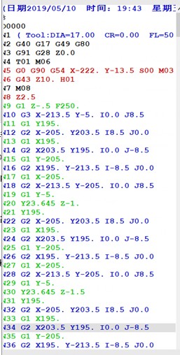

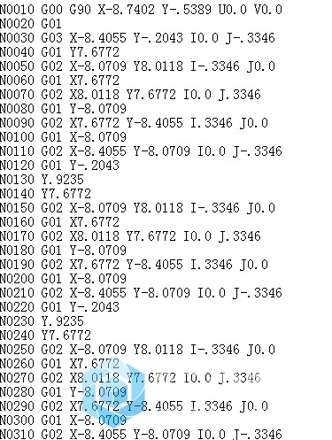

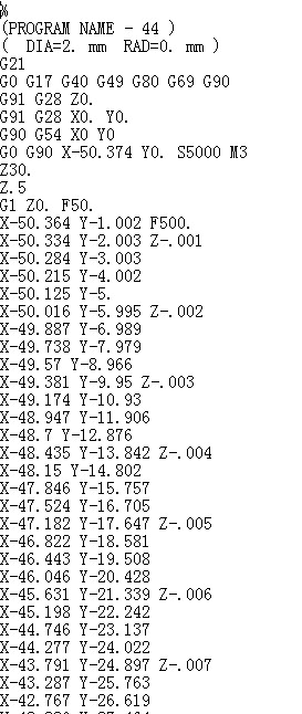

您好!在您的指点下,终于弄出来了。但程序格式不知是否规范?能不能在机床上运行?麻烦您浏览一下 model.rar (64.11 KB, 下载次数: 0) 我发现我导出的后处理与您的图片显示的不一样
这是我后处理导出的
这是我后处理导出的
这是您的
这是在这机床运行的人家师傅编的某一程序
我导出的后处理应该有问题,但不知怎么完善?请指教。

发表于 2019-5-13 07:54:14 | 显示全部楼层
key200410 发表于 2019-5-11 18:29
您好!在您的指点下,终于弄出来了。但程序格式不知是否规范?能不能在机床上运行?麻烦您浏览一下我发现 ...
在论坛里去找个后处理文件吧,你的后处理不行
