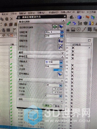

加工曲面的时候,经常出现一些比较均匀的棱线,曲面铣出来不好看,同一个弧面用区域,流线,曲面驱动都会有这种情况,而且驱动更多选项里已经把公差设置到0.01了,大佬们都是怎么解决的

实际刀轨怎么样

切削参数里公差改一下试试

切削参数里的也改成0.01了

预览的时候能看出来确实有棱线,生成刀规看不出来,但是后处理之后用仿真看刀轨能发现很明显的一道一道的线

有可能是刀轨不均匀,或者机床运动状态改变
