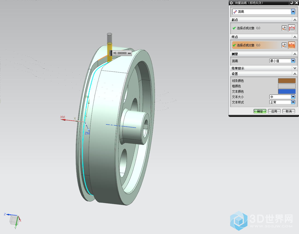

[已回复] NX4轴联动产品练习求指导

图纸侧面和底面没有垂直,如果严格按3D图纸加工,得上5轴联动了。

ysh110 发表于 2019-5-23 14:58
是不是倒扣???
对。

侧面和中心线不是90度,要90度才可以,

图有问题

ysh110 发表于 2019-5-23 14:57
是不是有倒扣的,需要5轴做?
如果图确认没有问题,那就是需要5轴或者用4轴(用成型刀)

侧壁应该改成垂直的!

对于凸轮的使用 原理图有点问题 四轴有加工不到位
是的   ,图是有问题,最后还是用曲线加偏置 做的
