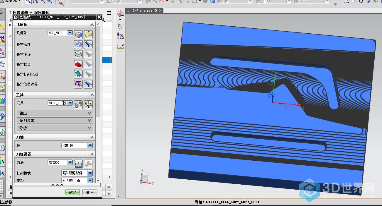

[求助] 大佬们,为什么我不能把ipw作为毛胚几何体,选择还是没有

发表于 2019-5-23 17:45:38 | 显示全部楼层 |阅读模式
图上选中了还是不显示

 楼主| 发表于 2019-5-23 17:45:57 | 显示全部楼层
这是为什么啊,大佬们是怎么选的

发表于 2019-5-23 21:39:58 | 显示全部楼层
qqq133195 发表于 2019-5-23 17:45
这是为什么啊,大佬们是怎么选的
你是什么版本的,UG12不能选,BUG.要选一个其它的,再选小平面体才行

发表于 2026-2-19 16:03:44 | 显示全部楼层
没有其它办法吗?
发表于 2026-2-20 18:45:44 | 显示全部楼层
有  先画一个很小  没有用的体  在IPW里面  在全部选择就行

发表于 2026-5-24 00:58:33 | 显示全部楼层
过滤器没选
