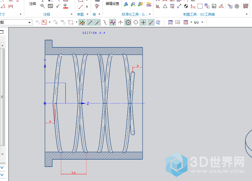

发表于 2019-5-30 20:51:45 | 显示全部楼层 |阅读模式
制图.png PO.png   这图是我自己瞎画的  不知道能不能加工,相当于一个左旋螺纹,一个右旋螺纹, 最下面是两个油槽刚好接到一起。

发表于 2019-5-30 21:15:27 | 显示全部楼层
用数车车

发表于 2019-5-30 21:30:28 | 显示全部楼层
车床搞定

发表于 2019-5-30 21:40:57 | 显示全部楼层
铣床也能搞定,上个prt看看

发表于 2019-5-30 23:19:42 | 显示全部楼层
我也是新手,个人感觉这图铣床单纯的加工好像不可以。思路换一下,把每条沟单独的拿出来,横剖一下,然后用成型刀具加工。最好数控车床加工.
207

发表于 2019-5-30 23:37:45 | 显示全部楼层
油槽没什么要求普车成型刀搞下就好了

 楼主| 发表于 2019-5-31 21:24:38 | 显示全部楼层
ug小小白白 发表于 2019-5-30 23:37
油槽没什么要求普车成型刀搞下就好了
工件太大了。这里车床做不了

 楼主| 发表于 2019-5-31 21:25:42 | 显示全部楼层
xiaomifan* 发表于 2019-5-30 21:40
铣床也能搞定,上个prt看看
铣床怎么做啊   我试了下传PRT,  我大于1MB的传不了  我重新导一下XT看看

 楼主| 发表于 2019-5-31 21:30:41 | 显示全部楼层
yc.rar (258.56 KB, 下载次数: 12) 穿了个XT的,哪位大佬看看
