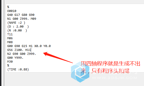

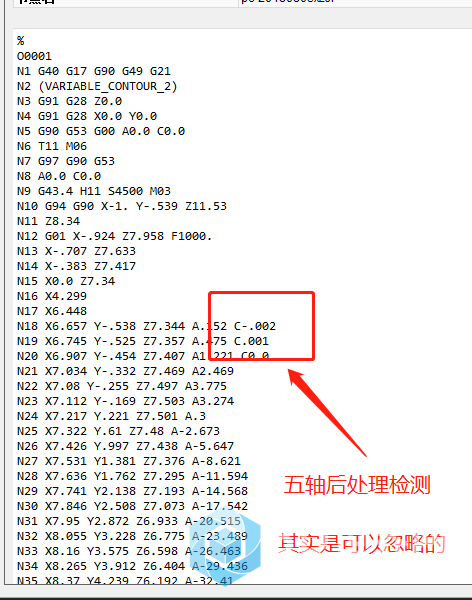

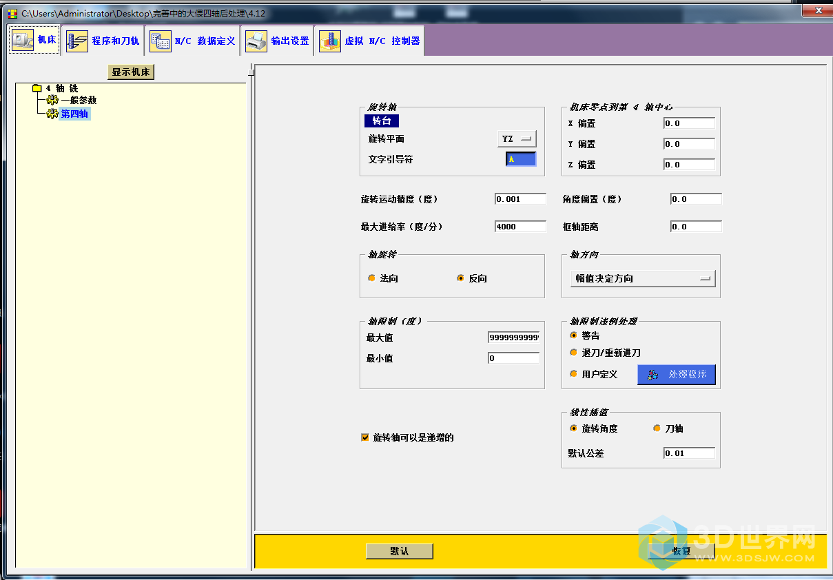

[求助] 求助,用ug四轴后处理怎么才能处理出五轴程序。见图。比如C.001,是可以忽略的

前面几张图没有遇到过,就不说了,最后一张图我工作中遇到过一次,处理出来的只有程序头和尾,仔细检查,结果是编程的加工坐标系歪了一点点,改了一下编程的加工坐标系,再处理出来的就OK了,
也有可能是其他原因导致的,静待各路大神的评论

四轴后处理出5轴NC代码,这个数学上好像说不通,检查下你编程设置是否正确吧。

先排除座标是否摆对!然后用四轴后处理。再就换一个四轴后处理看看

应该是后处理有问题 检测到五轴就不输出了
