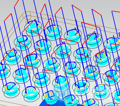

刀路 有波纹   还跳刀我用的轮廓区域 洗 螺旋下去的  图 是个锥度孔

兄弟,你好!希望我罗工的回答对你有帮助:你不要选区域面加工就没有了,这是你选区域面加延伸导致的。改公差只会好那么一点点,解决不了根本。如果不选区域面还有波纹刀路说明体有问题,你把体抽取B曲面然后缝合一个新的体,然后便万事大吉!

把你的程序发上来看下呀。这样谁知道你的是什么问题。

内外公差改小试试

上图...

改为光顺连接
