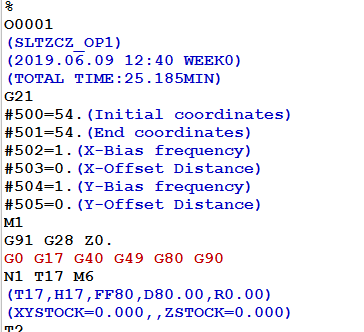

[求助] 求一个 M70 用G91 M98 或 M198的主程式格式

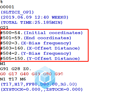

发表于 2019-6-12 11:00:10 | 显示全部楼层
只编一个刀路,其他后处理在程序头搞定

 楼主| 发表于 2019-6-12 12:27:11 | 显示全部楼层
aigo8000* 发表于 2019-6-12 11:00
只编一个刀路,其他后处理在程序头搞定
谢谢啦
