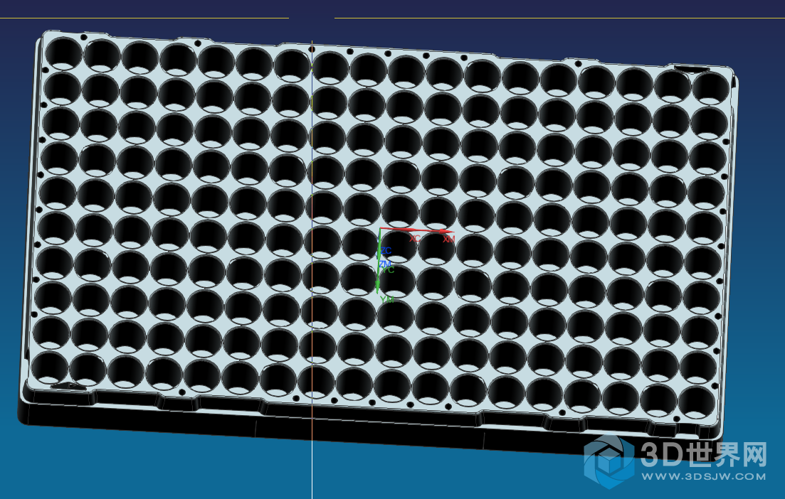

求一个 M70 用G91 M98 或 M198的主程式格式
这东西整体太慢,阵列程式太长
420

发表于 2019-6-11 18:21:02 | 显示全部楼层
可以用宏程序

发表于 2019-6-11 20:40:39 | 显示全部楼层
用增量后处理出来再调用

发表于 2019-6-11 20:53:41 | 显示全部楼层
用UG编一个槽的的程式,然后在用宏程式就可以了

发表于 2019-6-11 21:02:50 | 显示全部楼层
主程式写调用副程式次数M98PxxxxH序号(主副在一个程式才用)   L 次数,副程用G92改变坐标,或者用局部坐标G52,就可以实现了
