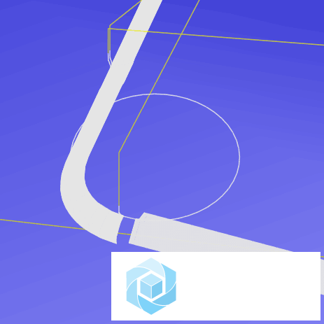

后处理出来的程序有问题,机床有时候不走,有时候撞断刀具。
后处理出来的
后处理出来的
原程序
原程序

发表于 2019-6-12 19:47:00 | 显示全部楼层
你把有问题的文件发来,我看看!一般像这种软件里正常,程序不正常都是后处理造成的你自己也可以多换几个后处理试试,自带的也可以试一下!你不就知道了吗?

发表于 2019-6-12 19:06:45 | 显示全部楼层
后处理问题

 楼主| 发表于 2019-6-12 18:44:04 | 显示全部楼层
1.改公差可以解决,
2.不设置拐角光顺就没有问题。

 楼主| 发表于 2019-6-12 19:09:33 | 显示全部楼层
用了多个大厂在用的后处理都有这个情况。

发表于 2019-6-12 19:52:15 | 显示全部楼层
{:smile:}后处理问题
软件不显示的刀路你后处理出来之后显示,那就是后处理有问题~
针对不同机床,后处理反馈信息不同,但是你用CIMCO Edit  打开,设置ISO机床,基本出现有问题的,机床也跟着那样走的
