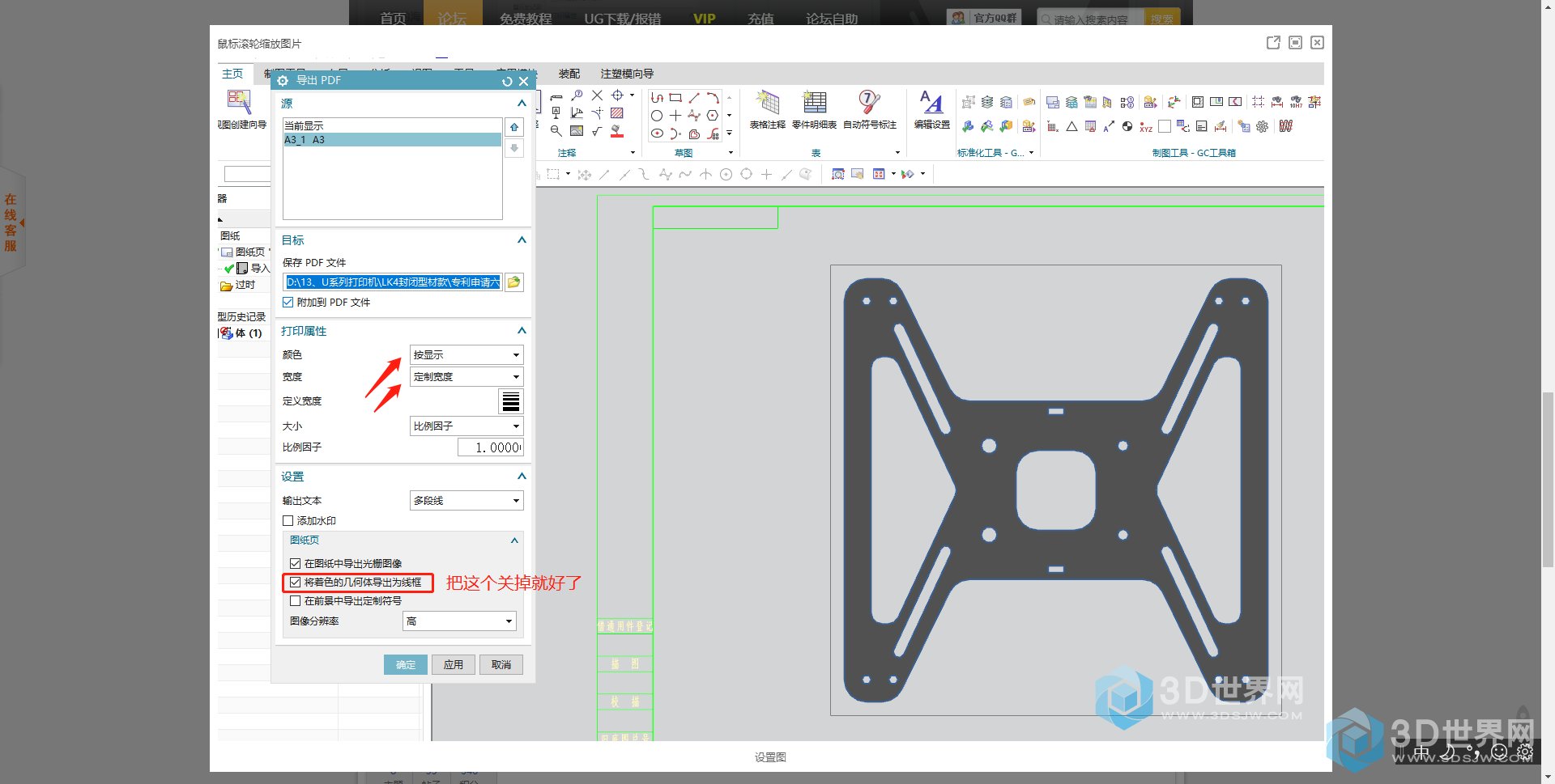

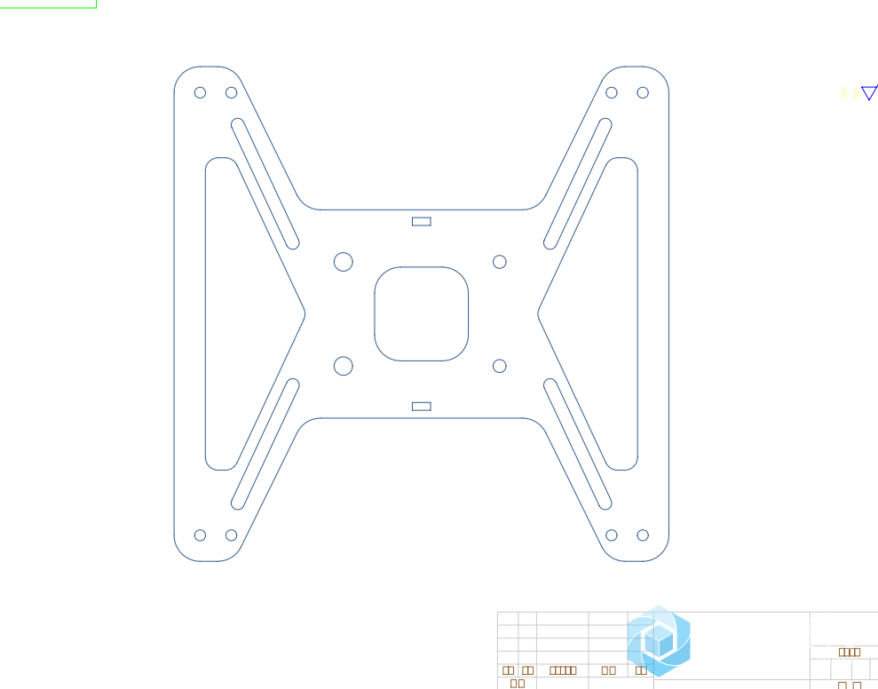

经常需要导出PDF格式的效果图,但是发现有时候有些零件导出来就是只有线条没有着色,如何设置才可以导出着色的图呢。或者有别的更好的办法导出来效果图,因为需要各种方向很正的视图所以选择的工程图。

发表于 2019-6-28 16:42:58 | 显示全部楼层
1.如果你只想导出着色实体,那么你可以导出jpg格式,然手再由jpg格式做成pdf。
2.不能理解你的意思,cad打开好多其他格式的文件时,会将线段变成多义线,就是本来是一段直线,cad打开后变成很多段。不知道你是不是想说的是这个事儿。
3.如果想用ug打开cad的文件,你可以在cad中另存为dxf格式,那么ug就可以打开了

 楼主| 发表于 2019-6-28 15:54:09 | 显示全部楼层
有时候按照这个设置导出来的图纸都是正常的但是有时候导出来又变成线条,哪位大神指点指点一下

发表于 2019-6-28 16:57:01 | 显示全部楼层

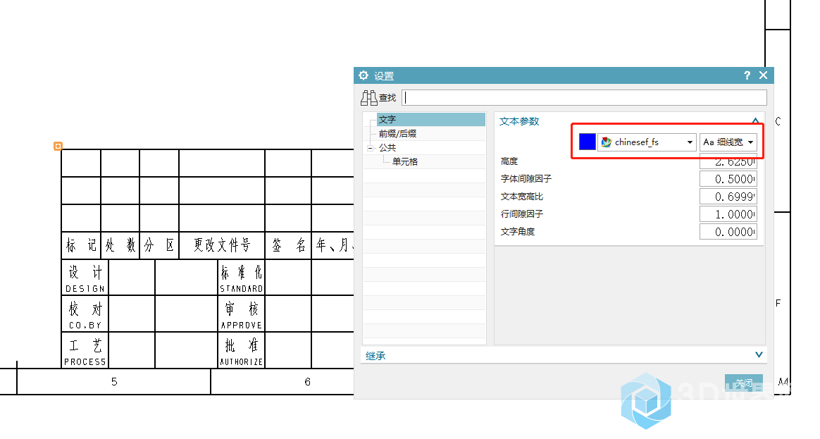

 楼主| 发表于 2019-7-1 08:57:09 | 显示全部楼层
谢谢回复,非常感谢大神,之前都没注意这个选项{}{},更改了这个选项现在正常可以导出来着色的图了,非常感谢大神指点。对了大神,我经常设置图纸详情页就是第一张图的右下角哪里经常乱码都是方框哪里如何设置呀。

发表于 2019-7-1 09:17:26 | 显示全部楼层
你这是字体没设置好,改一下字体就好了,上面图是我现在用的。
