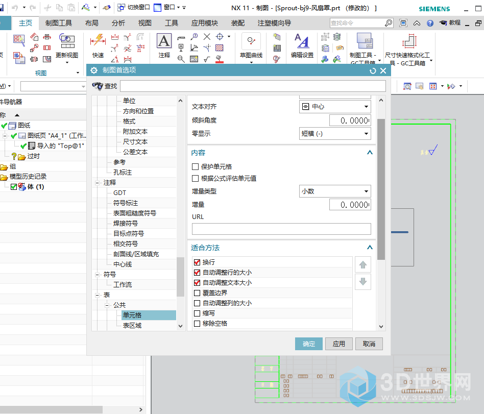

[求助] 一直有个疑问为什么有时候导出PDF格式的图纸不能带上颜色只能出线条

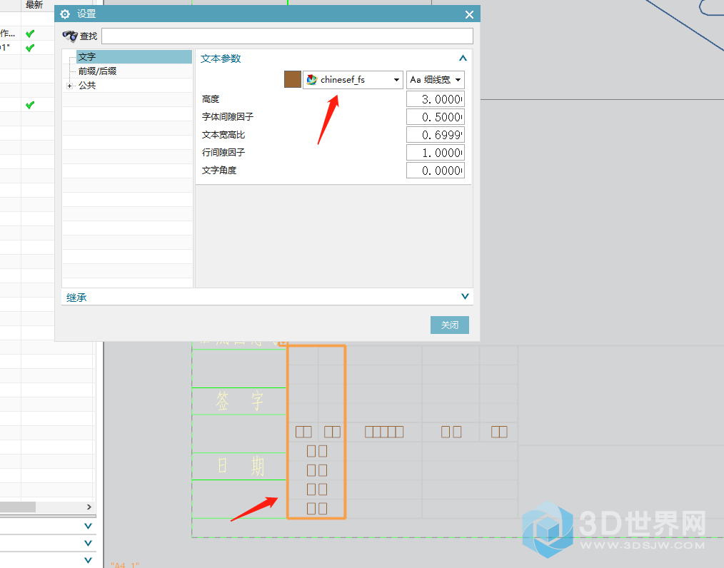

 楼主| 发表于 2019-7-2 16:24:41 | 显示全部楼层
tomilyzhx 发表于 2019-7-1 09:17
你这是字体没设置好,改一下字体就好了,上面图是我现在用的。
谢谢回复,我按照你说的这个设置还是每次都是乱码,但是点进去文字把文字前面的代码删除掉文字就显示出来了。

发表于 2019-7-3 11:55:27 | 显示全部楼层
字体只显示方块也可能是这儿没调整好的原因。

 楼主| 发表于 2019-7-3 15:40:35 | 显示全部楼层
感谢回复,大神我按照你的这个路径去看了,我的那个设置跟你的一样的我尝试点了其他几个选项发现没有什么改变

发表于 2019-7-3 16:09:21 | 显示全部楼层
贝里的海 发表于 2019-7-3 15:40
感谢回复,大神我按照你的这个路径去看了,我的那个设置跟你的一样的我尝试点了其他几个选项发现没有什么 ...
对于已经做好的图,要在首选项--制图---中改才会有变化的,改用户默认设置不会变的。

 楼主| 发表于 2019-7-3 17:10:47 | 显示全部楼层
嗯嗯,是的呢大神,我进去的就是首选项里面进行更改的。还是不行,出现这种情况一般就是我拿STP格式模型出图纸的时候就出现了直接拿UG出图纸就不会

发表于 2019-7-4 11:33:56 | 显示全部楼层
贝里的海 发表于 2019-7-2 16:24
谢谢回复,我按照你说的这个设置还是每次都是乱码,但是点进去文字把文字前面的代码删除掉文字就显示出来 ...
这说明你的字体大小和你的单元格设置得不合适。改一下字体大小和单元格大小应该就可以了
