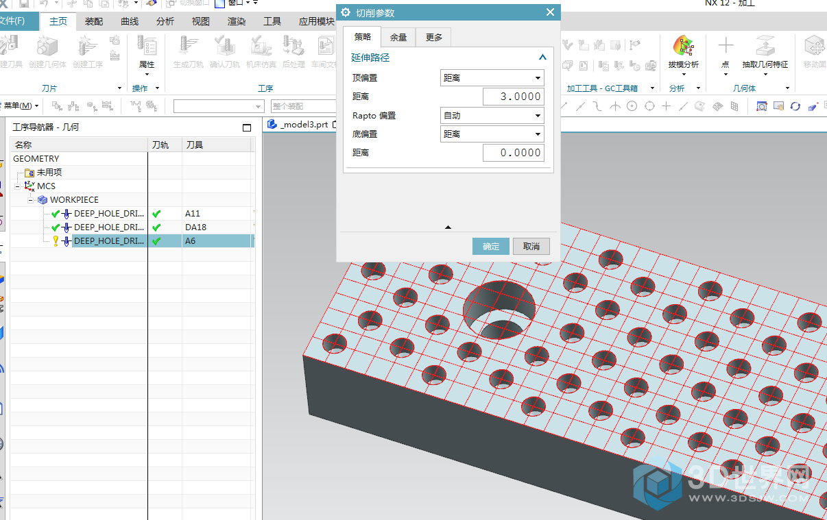

编程是写了5.5程序出了事8.5,为什么

发表于 2019-7-2 14:08:47 | 显示全部楼层
循环那里直接用第一个  钻 就行了

发表于 2019-7-2 14:41:18 | 显示全部楼层
钻头最好不要用HOLE-MAKING那里的工序就用drill的钻孔工序,我一直都用那里的。

发表于 2019-7-2 14:55:14 | 显示全部楼层
底部穿了3

发表于 2019-7-2 15:50:35 | 显示全部楼层
工件坐标系对吗

 楼主| 发表于 2019-7-2 16:55:54 | 显示全部楼层
对的,做之前移动到原点的

发表于 2019-7-4 15:35:11 | 显示全部楼层
39782779 发表于 2019-7-2 16:55
对的,做之前移动到原点的
我也试了,用平底刀是正确的,用钻头就会出错
