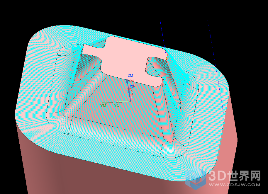

[分享] 这个图如果是你,该怎么编刀路?

对,这个就是倾侧刀轴,我在8.5里面做不出来,因为找不到自定义的设置,在10.0里面把倾斜角度改为用户自定义一下就做出来了。不过,我看论坛里的大神不是用倾侧刀轴做的,直接用等走出来的这种效果,实在想不通,昨天我用8.5做出了一次,后来改了一下参数,重新生成一下又变了,百思不得其解

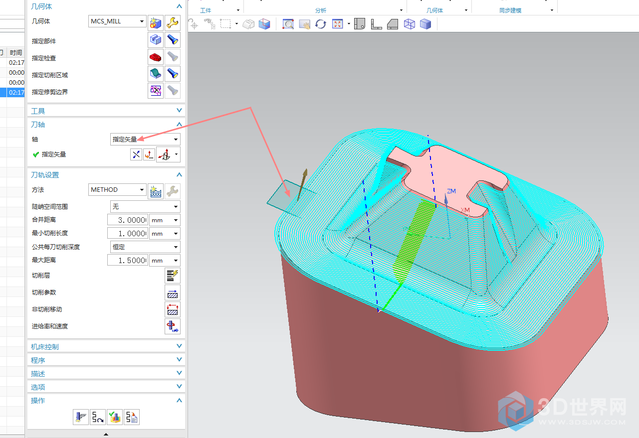

发表于 2019-12-26 16:38:39 | 显示全部楼层
这个图网上已经有很详细的方法了,用10.0版的做很简单了。
关键步骤:
1.用斜面的最大边缘线做一个基准面,基准面法向是用来做刀轴的。
2.转移方法全部是安全距离最短距离,包括初始和最终。
3.侧倾刀轴。

发表于 2019-12-27 13:32:23 | 显示全部楼层
UG12.0区域铣,铣削模式:螺旋
