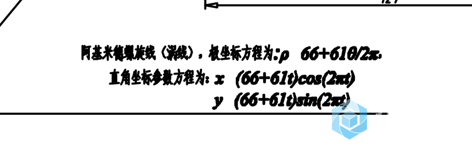

[已解决] 请问各位大神SOLIDWORLS怎么画这个阿基米德螺旋线,附上图片

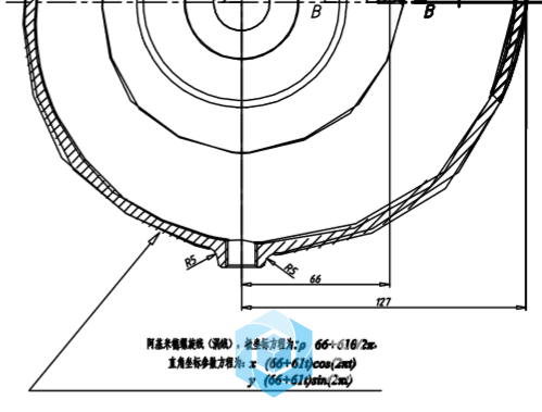

 楼主| 发表于 2019-7-12 21:12:00 | 显示全部楼层
为什么上传的图片看
232
2070
2070
 楼主| 发表于 2019-7-12 21:14:40 | 显示全部楼层
232
2070
2070
 楼主| 发表于 2019-7-12 21:16:03 | 显示全部楼层

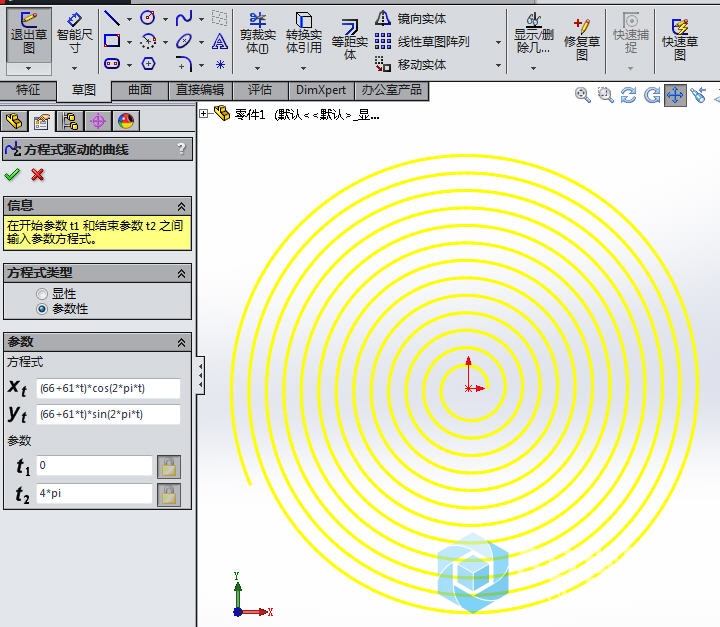

发表于 2019-7-13 09:09:53 | 显示全部楼层
这样画
点评
不错哦!!!  发表于 2019-7-15 17:46

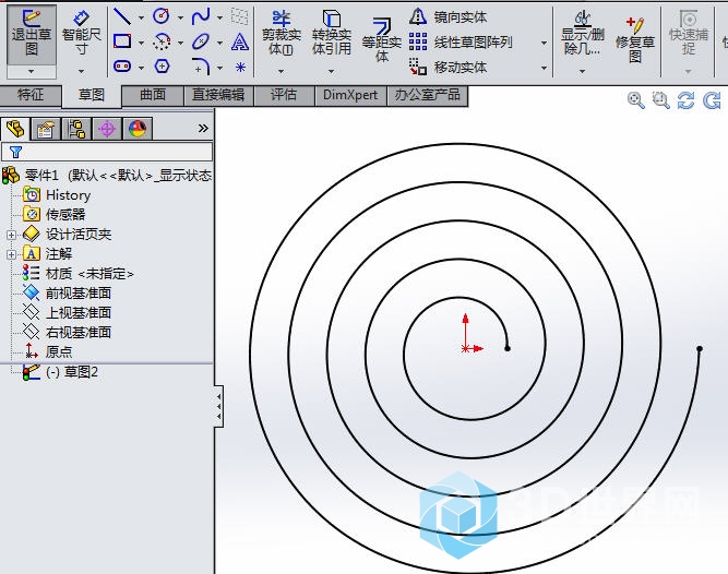

发表于 2019-7-13 09:13:52 | 显示全部楼层
确认后的,注意t的初始和结束值。
