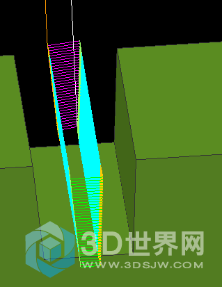

有好的地方也有不好的地方。。。1872计算是快了一点。目前让我头痛的是等高不如12.0

1872的登高我试过了,的确有问题,但是,你发现没有,现在等高可以在换面的时候维持原来的层设置,

 楼主| 发表于 2019-7-16 14:36:15 | 显示全部楼层
