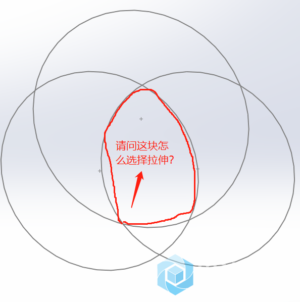

微信图片_20190716180504.png RT!SW很好选择,NX可以选择么?怎么选呢?应该没法通过选择过滤器进行操作?

选择的时候 类型选单条线 把相交处断开勾上

你也可以试下“区域边界面”能不能自动选中你想要的

正解,实验成功。谢谢!

正解,也能成功的做出来,谢谢,看来还是得多试。。这个方法可直接点选区域。
