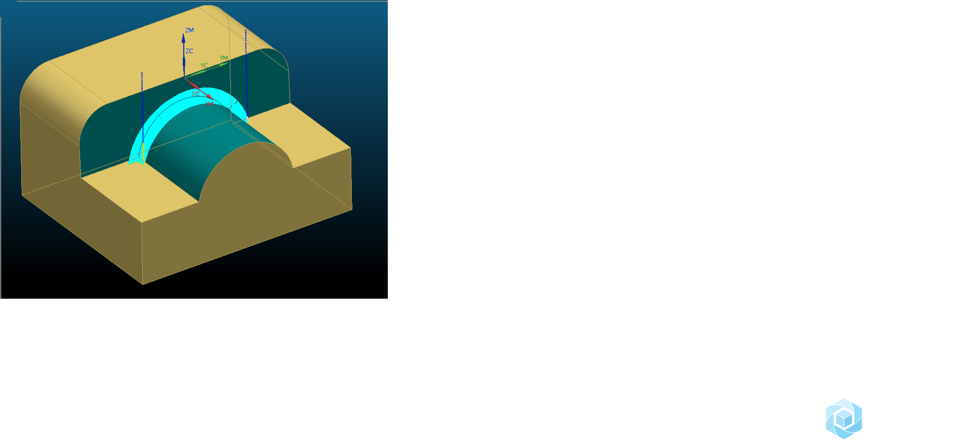

[已回复] 这样清根怎么到不了底

发表于 2019-7-18 09:18:15 | 显示全部楼层
多刀路可以到底

 楼主| 发表于 2019-7-19 11:22:32 | 显示全部楼层
wang3pang 发表于 2019-7-17 19:24
问题就是你没有选底面。多余区域可以修剪的。最终效果:
1.把底面选上,再进入切削区域:
感谢提供思路,非常好得解决办法

发表于 2019-7-25 00:17:19 | 显示全部楼层
选上底面,然后刀路修剪一下就OK了

发表于 2019-7-26 20:11:30 | 显示全部楼层
楼主,把切削参数-安全设置-检查几何体,检查安全距离修改一下。可以留0.05,也可以按照这位老哥http://www.ugsnx.com/thread-256406-1-1.html的方法直接为0,在余量里设检查余量为0.05

发表于 2019-8-5 10:37:12 | 显示全部楼层
平底刀用固定轮廓铣里面的径向切削清根。
