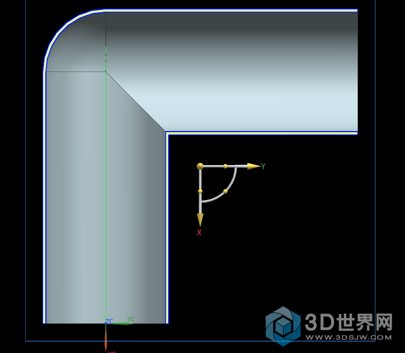

[已回复] 这种管道怎么画啊?

发表于 2019-8-21 10:32:24 | 显示全部楼层
应该是这样子吧

发表于 2019-12-16 09:55:33 | 显示全部楼层
两个圆柱相交的地方做个面,拉伸到指定平面,求和倒角抽壳。

发表于 2020-1-4 14:37:25 | 显示全部楼层
草图调整好管就可以了

发表于 2020-1-14 08:59:48 | 显示全部楼层
0571* 发表于 2019-7-19 23:21
拉伸、倒角,再抽壳即可。
补充完整。
