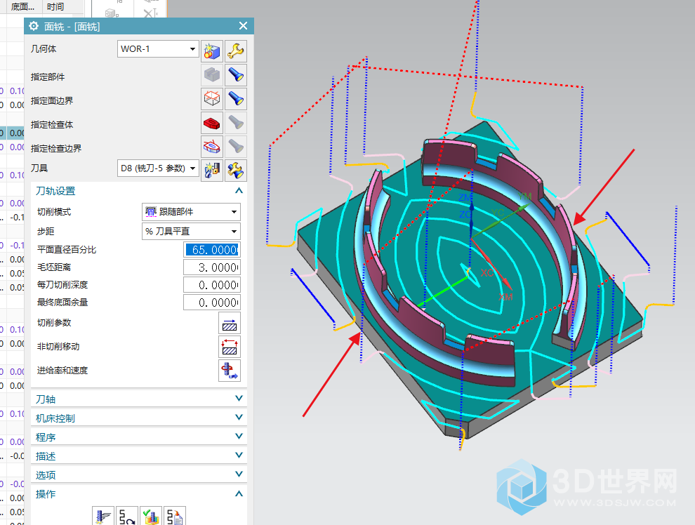

我想对这底面精光一下  可是面选好以后这里为什么不会连起来 这样有残留 不知道为什么 求大神指点一下

发表于 2019-8-7 16:14:20 | 显示全部楼层
策略里-刀具延伸量-100

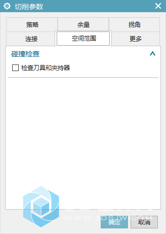

发表于 2019-8-7 16:06:06 | 显示全部楼层
切削参数里,空间范围
参与人数 1G币 +15 收起 理由
3D世界网-零 + 15 不错,支持你!
35
943
6613
6613
 楼主| 发表于 2019-8-7 16:10:49 | 显示全部楼层
694038148 发表于 2019-8-7 16:06
切削参数里,空间范围
好像没东西啊{}

 楼主| 发表于 2019-8-7 16:23:54 | 显示全部楼层
694038148 发表于 2019-8-7 16:14
策略里-刀具延伸量-100
兄弟可以啊  我只给了75  谢谢老铁

发表于 2019-8-11 22:18:17 | 显示全部楼层
选择跟随部件~~可以开启策略里面的精加工。。。。
选择跟随周边的话  策略里开启岛清根,自动。。。

发表于 2019-8-12 10:29:33 | 显示全部楼层
我都是在 指定面边界--余量放大一个刀半径   在改下切削模式 --跟随周边  走出来感觉刀路整齐    一刀过 ,你这抬的有点多
