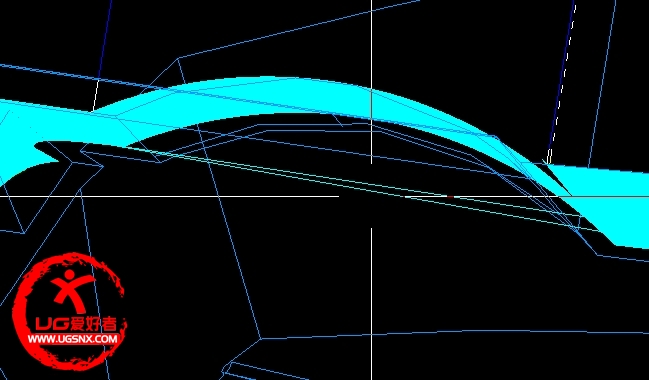

[求助] 3D世界网Siemens_NX_8.5.3.3过切了但是 不能检查出过切 你们遇到了没有

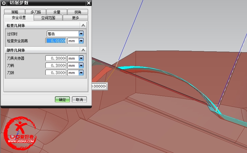

发表于 2013-12-28 22:26:11 | 显示全部楼层
修改下检查安全距离 改小点  貌似就没问题了

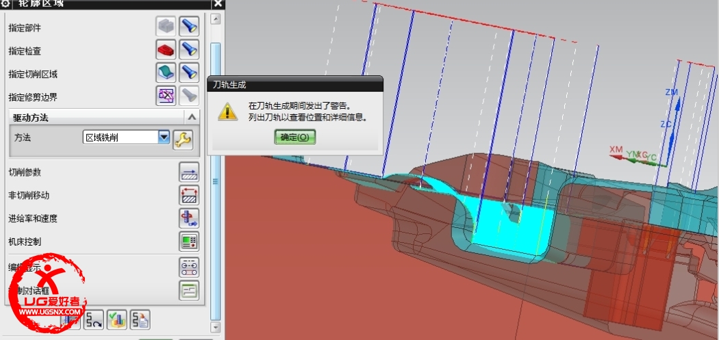

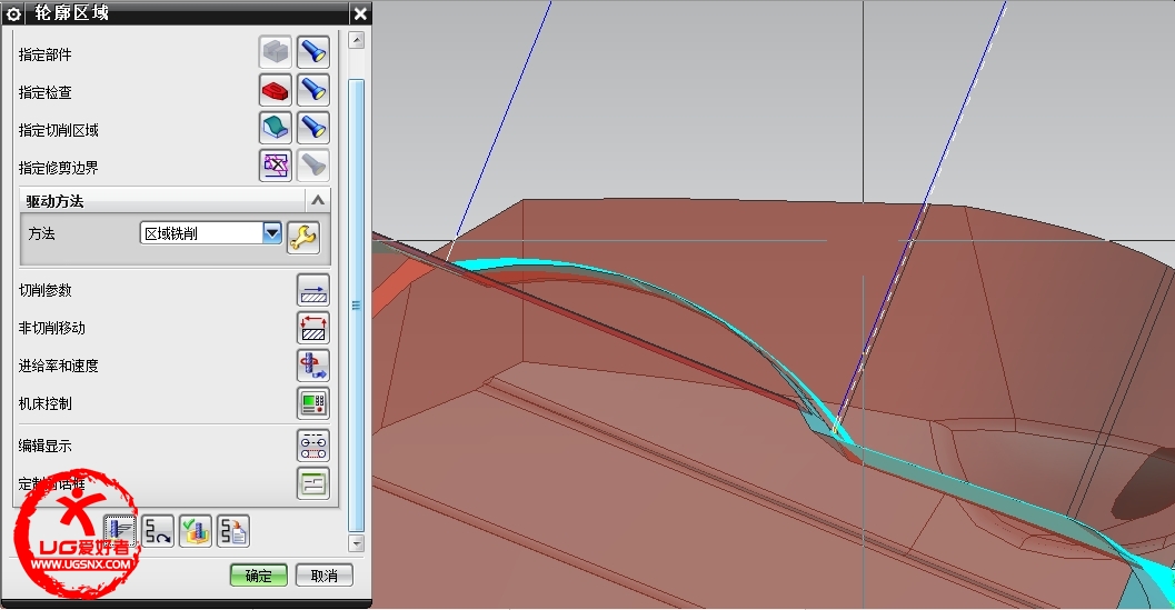

发表于 2013-12-28 22:41:21 | 显示全部楼层
额 刚才没看清楚  还是过切的
我试着把过切时动作改了下  改成警告  过切刀路部分没有了

发表于 2015-1-13 10:42:15 | 显示全部楼层
也就是传说 发表于 2013-12-14 14:36
测试过了,是有问题,根源是图形变形导致的其他版本也会出这样的问题,nx7.0直接可以检测出来过切,8.5这 ...
检查几何体不能选面  要抽取面为片体再选片体  就能检查出过切。
