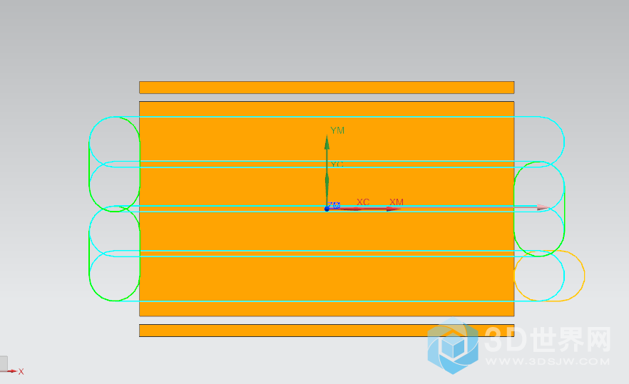

同样图档怎么刀路不一样4.0可以铣到边上10.0就不可以

发表于 2019-8-10 15:32:09 | 显示全部楼层
可能刀具延展量设置的不一样

 楼主| 发表于 2019-8-10 15:40:44 | 显示全部楼层
zsy160809 发表于 2019-8-10 15:32
可能刀具延展量设置的不一样
设置的一样百分百

发表于 2019-8-10 20:27:05 | 显示全部楼层
10.0要设置壁清理

 楼主| 发表于 2019-8-11 15:55:21 | 显示全部楼层
设置壁清理以后,清理壁的那两刀进退刀不是直线这样容易撞到压块

发表于 2019-8-11 16:47:13 | 显示全部楼层
再设置延伸和修剪,进退刀设置直线,角度。
