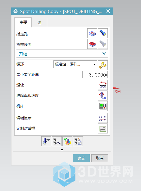

帮看看那里出问题。一直用0没出过问题。这二天装12.0第一次出打点程序出问题了。这种程序自己没太在意.结果杯具了。

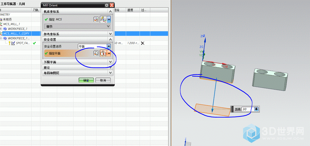

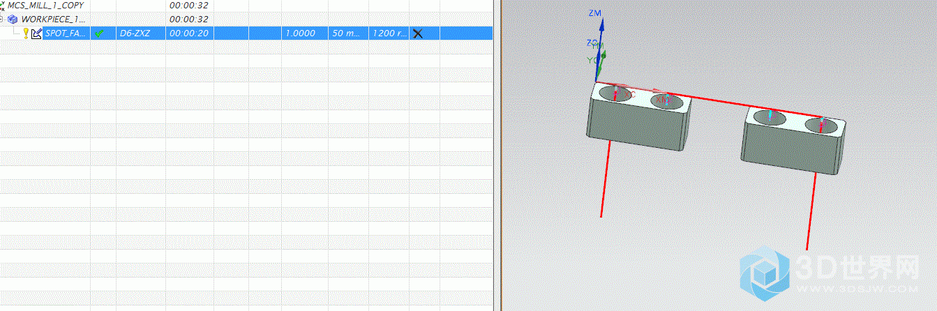

是那两条很长的移刀撞的吧     如果是的话。 那就是你主轴安全高度错了 比如chenzhihu7 的图那样安全平面在下面能不撞吗

安全平面设置错误
那个3.0只是钻孔时在你原有起始Z值上加3MM
如果是0位开始钻,那就从+3mm开始钻

安全高度没有设置

是不是还没点孔主轴就下去了,设置刀轴和安全高度

两条线都到工件里面去了,这都看不出来吗

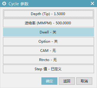

预钻孔打1.5深,怎么跑到地下去了,那两条线
