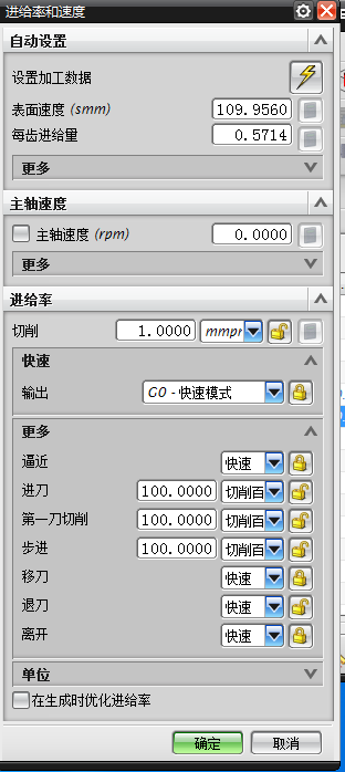

[求助] UG8.0 刀具模板设置好了以后 转速加载不出来 进给是1
265
265
发表于 2019-8-15 23:17:31 | 显示全部楼层 |阅读模式
刀具调用出来不显示
刀具调用出来不显示

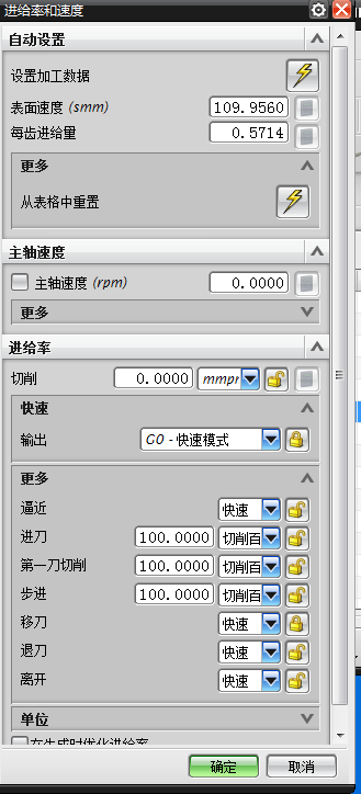

上面的设置加工数据点了 没效果
上面的设置加工数据点了  没效果

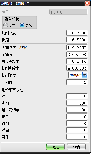

这里面设置好了
这里面设置好了

 楼主| 发表于 2019-8-15 23:22:38 | 显示全部楼层
是不是还缺什么插件之类的东西   请大神帮帮忙   怎么都搞不出来

发表于 2019-8-16 18:23:24 | 显示全部楼层
兄弟,你好!希望我罗工的回答对你有帮助:每把刀的参数你都设置了吗?你返回去看看参数是不是设置好了,如果是设置好了,那么点击刚刚页面右上角的闪电符号。看看会不会变。
