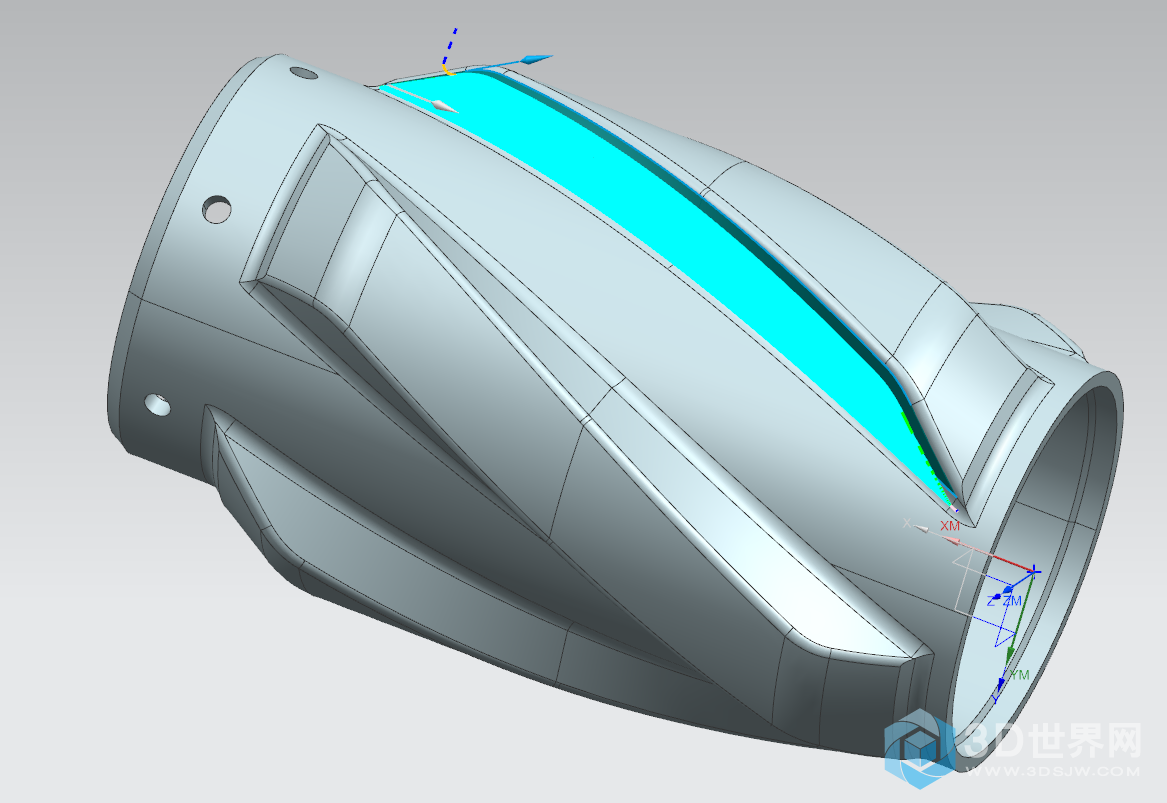

请大神指教可变轮廓洗  驱动方法是怎么用的,主要作用是什么。

发表于 2019-8-20 19:00:18 | 显示全部楼层
你是不是做煤气罐  300多大

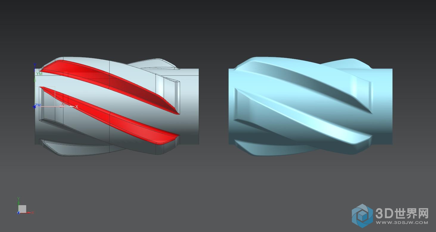

发表于 2019-8-18 13:00:51 | 显示全部楼层

 楼主| 发表于 2019-8-17 16:46:49 | 显示全部楼层
帮忙编下也好!有几个选项都没弄懂.图档是UG10.0的!

 楼主| 发表于 2019-8-17 16:47:55 | 显示全部楼层
请大神指教。能编下最好粗开到精光!

发表于 2019-8-18 06:18:30 | 显示全部楼层
定轴开粗 清角 最后来个圆柱面做驱动面 一刀光 在打孔 ok了

发表于 2019-8-20 18:58:18 | 显示全部楼层
外形是车出来的吧?只铣里面的凹位吗?
