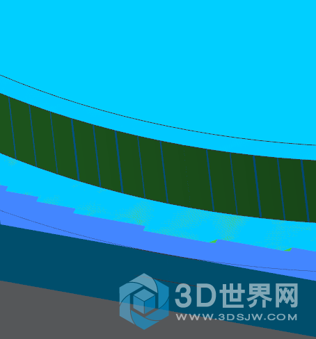

用UG12.0编程加工出来的圆出现一段一段的效果,求各位大神指导!!!

铣椭圆就是一段段的圆弧,你这是走的点,和你的后处理也有关

在机床控制里面设置运动输出类型为直线,然后把公差改小点就好了

感觉是公差大了   ,我建议把内外公差改小一点试试

试试改一下公差

内外公差0.001,直线输出。。。这些设置都OK,但走出来就这样{:sad:}

后处理需要怎么改呢

内外公差0.001

改圆弧输出才对吧
