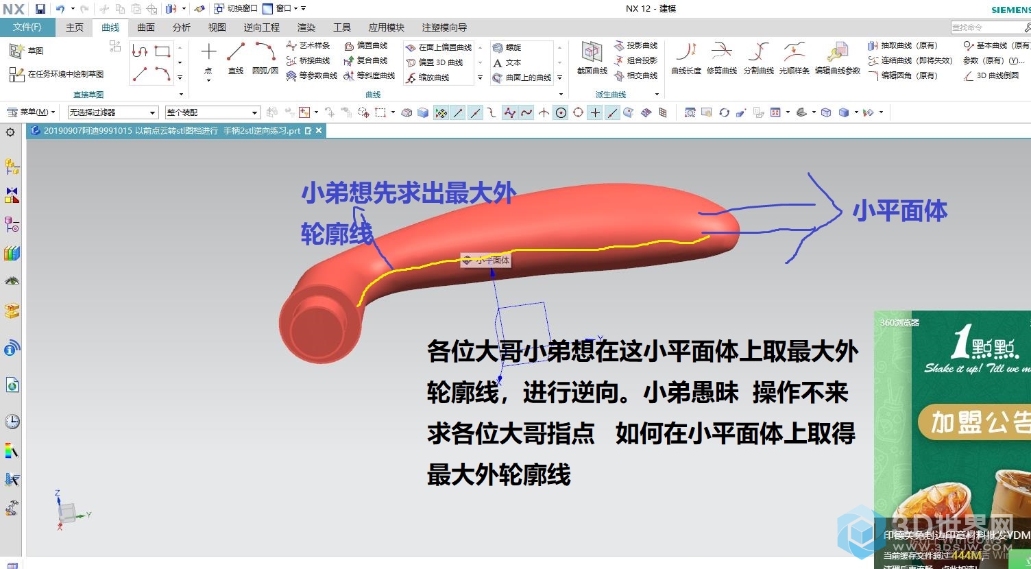

[求助] 各位大哥如何在小平面体上取最大外轮廓线呀谢谢

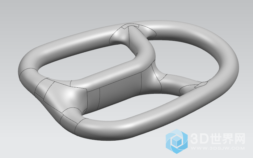

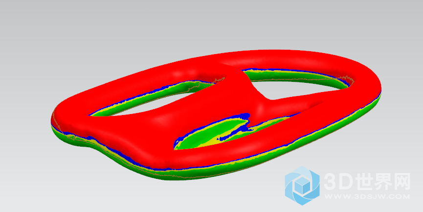

这是我前段时间 逆向的STL 当时我用的是拔模分析  蓝色与黄色相交的线 就是最大轮廓线
前提是高版本才可以对STL拔模分析

发表于 2019-9-1 10:39:14 | 显示全部楼层
摆正工件抽取等斜度曲线试试

 楼主| 发表于 2019-9-1 11:37:45 | 显示全部楼层
大哥这是stl小平面体  不能进行拔模分析呀

发表于 2019-9-1 11:38:13 | 显示全部楼层
