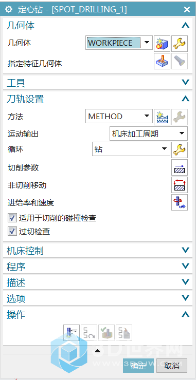

怎么今天刚刚安装的11.0怎么加工的点孔程序不一样了啊,大神帮忙解决一下啊

一:用UG12.0为例,先关闭UG,进入UG安装的路径,(我的安装在E盘)在如下目录如E:\UG12.0\UG\MACH\resource\template_set找到cam_general.opt这个文件 1572602866(1).png
二:用记事本打开cam_general.opt这个文件
找到这一行:## ${UGII_CAM_TEMPLATE_PART_METRIC_DIR}drill.prt
三:把这一行改为:## ${UGII_CAM_TEMPLATE_PART_METRIC_DIR}drill.prt
修改后为如下:
四:退出,保存,重启UG。

你这是hole_making里面的定心钻,你用回drill里的定心钻是一样。

没有drill这个选项

改了,没反应。还是没有drill命令

大佬牛啊!完美解决!{}
