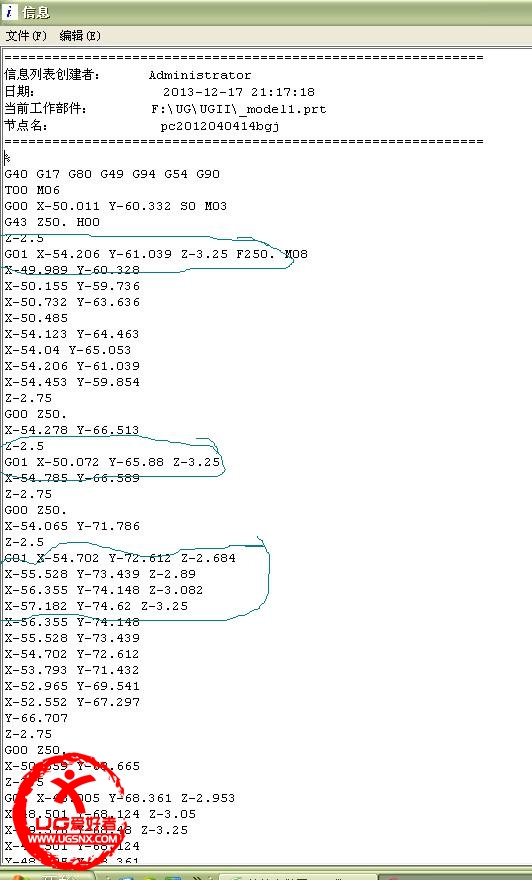

发表于 2013-12-17 21:22:12 | 显示全部楼层 |阅读模式
QQ截图20131217211741.jpg ug8.5后处理不要三轴同时运行以免出错怎么设置?
367
10304
发表于 2013-12-18 12:31:29 | 显示全部楼层
看这程序可能是编程的事,三轴联动的时候都是走的G01,这个好像不能改后处理,因为你的刀路要求是走三轴联动的。如果是G0那就能改。
124
17252
发表于 2013-12-18 17:49:49 | 显示全部楼层
三轴不联动,干嘛买加工中心,买台数控铣床就得了
