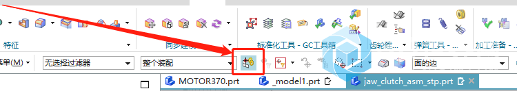

[分享] UG装配和SW装配的借助其他部件进行定位的区别

yjeee1014 发表于 2019-9-18 10:17
怎么关联自己试了下,确实不关联,请教一下怎么操作

发表于 2020-1-17 15:13:31 | 显示全部楼层
没看sw的,但是ug的这个不是可以直接在板子上做螺纹,然后定位圆心的时候选取范围 选整个装配就ok了吗

发表于 2020-1-19 21:54:32 | 显示全部楼层
SW这种方法是可以,但是太初级。

发表于 2021-10-21 17:02:29 | 显示全部楼层
UG可以在关联设计后随意移动零件  和更改尺寸 它会自动关联改动。但是SW装配体中关联设计后,好像只能锁定外部参考然后移动,移动后还想关联改动尺寸的话,貌似只能方程式关联,做不到UG那种与位置无关的关联改动,{:smile:}

发表于 2021-10-21 19:11:14 | 显示全部楼层
cygab 发表于 2021-10-21 17:02
UG可以在关联设计后随意移动零件  和更改尺寸 它会自动关联改动。但是SW装配体中关联设计后,好像只能锁定 ...
没错,UG的数据关联是可以随意设置位置相关和位置无关的,这点很方便。

发表于 2021-10-22 17:18:44 | 显示全部楼层
来源路 发表于 2019-9-16 19:58
看样子你UG玩的还不够精, UG 里选择过滤器 调到整个部件 然后拉伸命令直接选取装配进来的那个部件孔的边布 ...
直接孔命令螺纹通孔可以,沉头孔,沉头方向在对面,你咋弄?
