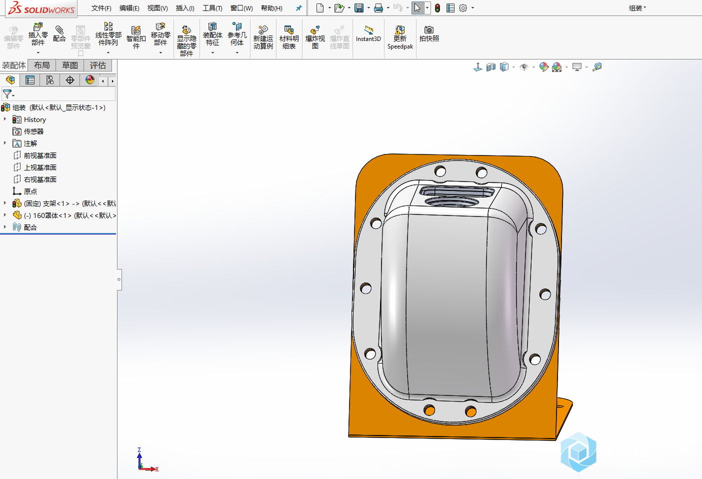

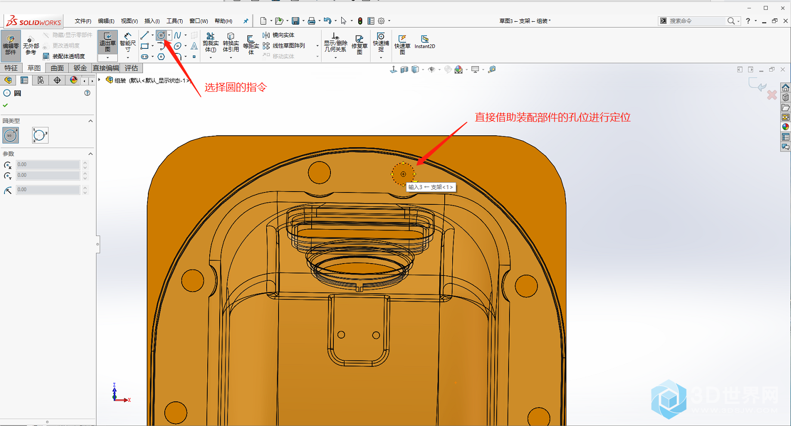

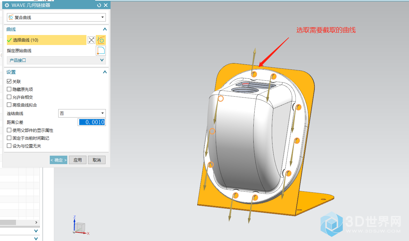

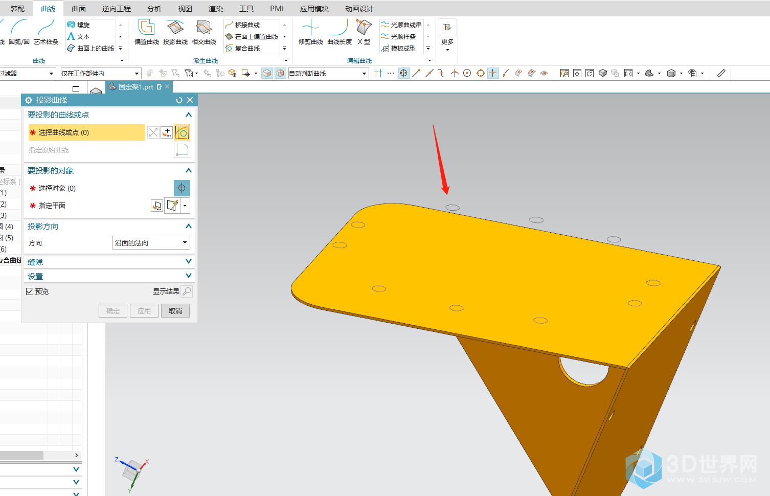

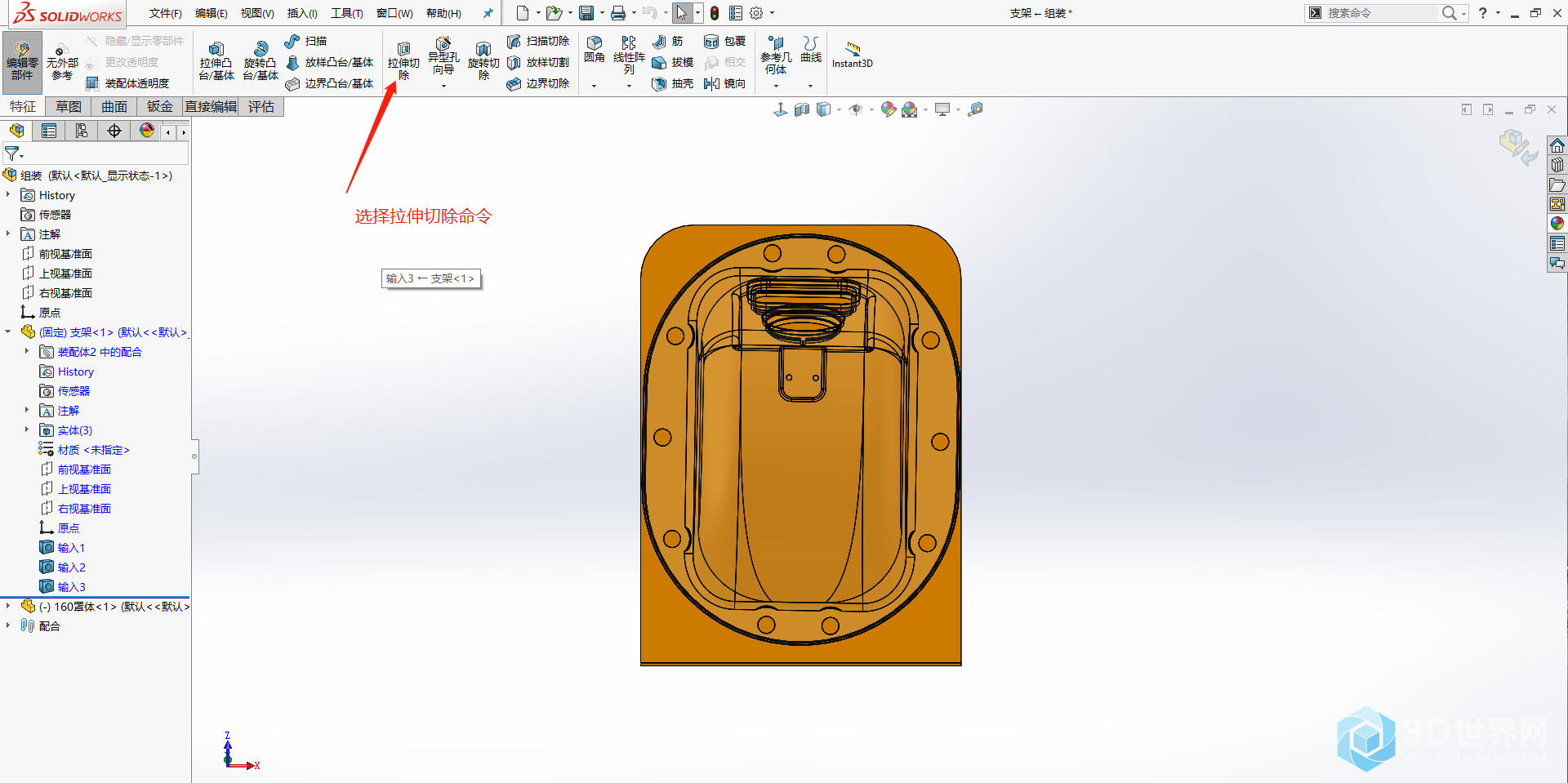

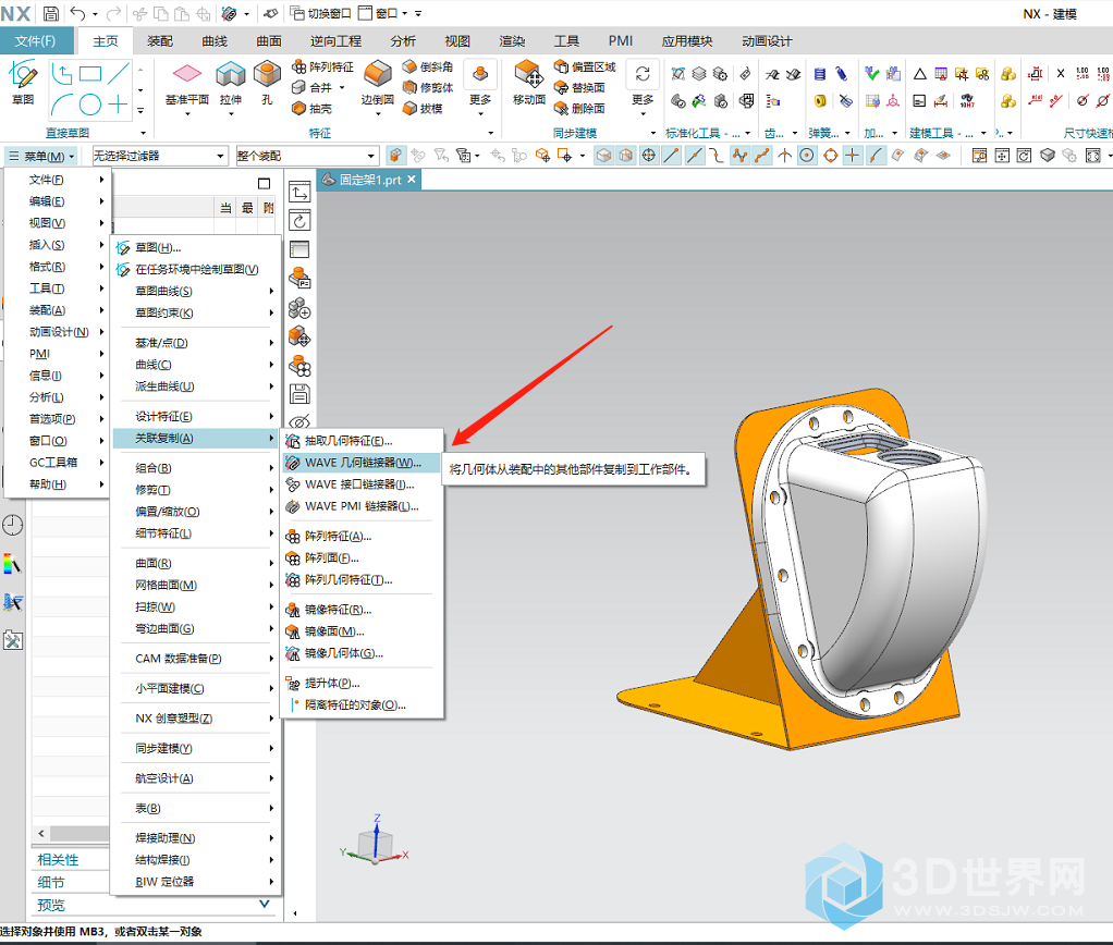

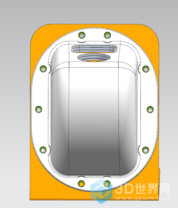

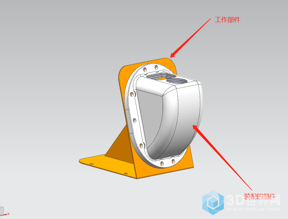

装配中,工作部件需要借助其他装配体的孔位进行定位,下面给大家看看UG和SW的使用区别。

来源路 发表于 2019-9-16 19:58
看样子你UG玩的还不够精, UG 里选择过滤器 调到整个部件 然后拉伸命令直接选取装配进来的那个部件孔的边布 ...
你这个方法是可以,但不关联,如改了孔位置,不会随着变化,易出错。

发表于 2019-9-16 19:58:48 | 显示全部楼层
看样子你UG玩的还不够精, UG 里选择过滤器 调到整个部件 然后拉伸命令直接选取装配进来的那个部件孔的边布尔那里选差即可,
或者直接孔命令也行 以次选择装配进来部件的孔心,选择过滤器还是要改成整个部件。

发表于 2021-10-23 08:54:15 | 显示全部楼层
你的这个做法是非常讲究的做法,而且有关联。也就是装配部件孔位动了,工作部件孔位会自动跟着动。其实是好事。但我们国内的设计,基本是经常改方案。这种关联多了,会导致自己怎么死的都不知道,所以一边都是用简易做法。也就是SW一样的做法。

发表于 2019-9-16 18:53:12 | 显示全部楼层
这一点上SW完胜UG了

发表于 2019-9-17 12:56:02 | 显示全部楼层
直接到固定件那里设为工作部件做图就行,选用同一个圆心就行了呀,它会自动关联的,主部件变了,你画的跟着变。不知道为什么你演示的那么复杂

发表于 2019-9-17 19:53:32 | 显示全部楼层
关联请打勾

发表于 2019-9-18 10:17:56 | 显示全部楼层
怎么关联自己试了下,确实不关联,请教一下怎么操作
